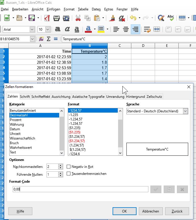

ich plage mich gerade mit der Formatierung einer CALC-Tabelle und komme nicht dahinter, weshalb die Formatierung der Nachkommastellen nicht übernommen wird. Weder 1 noch 2 Nachkommastellen werden übernommen! Es kam schon öfter vor, dass ich häufiger die Zahl beim Nachkomma verändern musste, damit sie angezeigt wird, jetzt jedoch schaffe ich es nicht. Es ist zwar nicht so wichtig, weil ich diese Daten in eine Base-Datei übernehmen will und dort sicher die Formatierung klappen wird, vielleicht ist es ja auch ein kleiner Fehler....
Kleine Nebenfrage: Entweder ist mein Notebook und er PC zu alt, oder die Datenmende ist für LO schon etwas gross (ist aber nur eine Tabelle), das Laden geht nicht mal eben so, dauert schon einen kleinen Moment...
Im Anhang zur Info die Tabelle und ein Screenshot
Vielen Dank für die gelegentliche Info. :-( Hans

Du siehst aber schon, dass die reklamierten Zahlen einen '.' anstelle eines Kommas haben?
Da dein Formatierungswunsch ganz klar ein Komma aufweist, ist LO wahrscheinlich auf deutsch eingestellt.
Das Datum in der ersten Spalte scheint, sofern keine unübliche Formatierung vorliegt, auch kein deutsches zu sein.
Also hast du die Daten importiert ohne die Unterschiede zu beachten oder hast sie schlichtweg falsch eingegeben.
Ganz offenbar werden 1.8 usw. als Schriftzeichen, nicht als Zahlen gedeutet und dann kann die Zahlenformatierung nicht greifen.
Ein screenshot kann dies kaum belegen, ein anonymisierte Probedatei hätte mehr Klarheit gebracht.

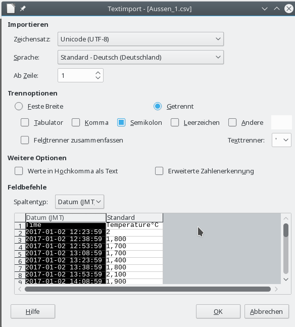

Hallo Hans, das ist alles kein Problem nur etwas Arbeit.
Lade deine Datei in LO
Markiere die Spalte B Suchen nach "." Ersetzen "," Also Punkt durch Semikolon ersetzen. Klick auf "alle ersetzen" erledigt das.
Nun sind jene Temperaturen, die vorher einen Punkt als Dezimaltrenner hatten, reguläre Dezimalzahlen. Lediglich jene Werte, die vorher keinen D-Punkt hatten sind noch als Text vorhanden. Du siehst in der Bearbeitungsleiste oben ein Hochkomma vor der Zahl.
Das verschwindet mit dem nächsten Schritt.
Speichere die Tabelle in eine csv-Textdatei (Endung csv).
Öffne die soeben gespeicherte csv-Tabelle mit LO. Der Importassistent stellt dir hier die notwendigen Optionen zur Verfügung und zwar. Als Texttrenner wählst du das einfache Hochkomma, das entfernt dir das Hochkomma vor den Temperatur-Zahlen, die vorher keine Dezimalstelle hatten.
Rechtsklick auf den Spaltenkopf der 1. Spalte. Dort stellst du das Datumsformat um auf JMT.Mit enter abschließen.
Nun kannst du bei der Spalte Temperature die Zahl der Nachkommastellen erhöhen wie du möchtest.
Die erste Spalte erscheint nun schon richtig im Format TMJ:H:M:S
Wenn du im Importassistent noch den Schalter "Leerzeichen" auswählst, wird die Uhrzeit in eine eigene Spalte importiert.
Mit der ersten oder weiteren Tabellen verfährst du analog. Es wird jeweils nur 1 Tabellenblatt exportiert, aber das ist ja kein Problem.

Ich habe Deine Lösung nachzustellen versucht und muß folgendes feststellen bzw. nachfragen:
1. csv-Export und erneuter Import ist sehr originell. Meine Anerkennung.
2. Hast Du beim csv-Export irgendwelche weiteren (nicht genannten) speziellen Einstellungen vorgenommen?
3. Beim Import kann ich die Einstellung der Nachkommastellen nicht vornehmen!
4. Eine Umformatierung des Datums und der Nachkommastellen der Temperatur geht später problemlos.
5. Die Nutzung der Leersteller als Trenner ermöglicht tatsächlich die Trennung von Datum und Uhrzeit, aber die Spaltenbeschriftung wird nicht zugleich geändert, muß also korrigiert werden.

Hallo Pit,
Zu 1. Danke für die Blumen, "probieren geht manchmal über studieren"; wenn mein Probieren eine Hilfe war, freut's mich ja auch.
Zu 2. Beim csv-Export ohne irgendwas zu ändern exportiert;
Zu 3. Die Nachkommastellen kannst du erst nach dem csv-Import einstellen, wenn sich der Text in eine Zahl verwandelt hat.
Der Trick ist im Importassi die Einstellung des einfachen Hochkommas als Texttrenner. Ohne diese Einstellung bleiben die ganzen Zahlen weiterhin als Text formatiert und nehmen logischerweise keine Nachkommastellen an.
Das Ersetzen von "." durch "," kannst du vor- oder nach dem Export / Import machen.
Zu 4. Die Umfomung des Datums von JMT nach TMJ macht der Importassi selbst. Hab ich auch gestaunt. Hat wahrscheinlich mit der lokalen Standardsprache/format zu tun.
Zu 5. Wenn du die Leerzeichen als Spaltentrenner im Importassi einstellst, werden aus 1 Spalte 2 Spalten. LO kann natürlich nicht wissen in welche Spalte nun der Spaltentitel hin soll. Aber einen neuen Spaltentitel (Uhrzeit) einfügen dürfte keine große Sache sein ;) .
Beim csv-Export wird immer nur das aktuelle Tabellenblatt (Tabelle3) exportiert, aber mit dem Sheet() muss man halt analog verfahren. Ich hab nur Tabelle 3 bearbeitet.
Schöne Grüße, Helmut
