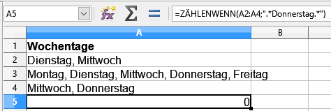

ich möchte alle Zellen zählen, die einen bestimmten Suchstring an einer beliebigen Stelle enthalten. Laut Hilfe müsste die ZÄHLENWENN-Funktion so aussehen:
Doch statt "2" wird bei mir, wie zu sehen, "0" ausgegeben. Was mache ich falsch?

=ANZAHL(FINDEN("Donnerstag";A2:A5;1))
Als Matrixformel abschließen. In OpenOffice funktioniert das nicht.

Dann schreib mal: =ZÄHLENWENN(A2:A4;"=.*Donnerstag.*")
Diese Variante klappt leider auch nicht.
Aber =ZÄHLENWENN(A2:A4;"*Donnerstag*") scheint zu funktionieren! :)
HeritzPs Matrixformel =ANZAHL(FINDEN("Donnerstag";A2:A5;1)) liefert dasselbe Ergebnis.
Danke an Euch beide!

falls es noch wen interessiert:
Warum das
funktioniert und das
=ZÄHLENWENN(A2:A4;".*Donnerstag.*")
nicht kann man hier und hier - natürlich jeweils in der Rubrik Calc - nachlesen.
