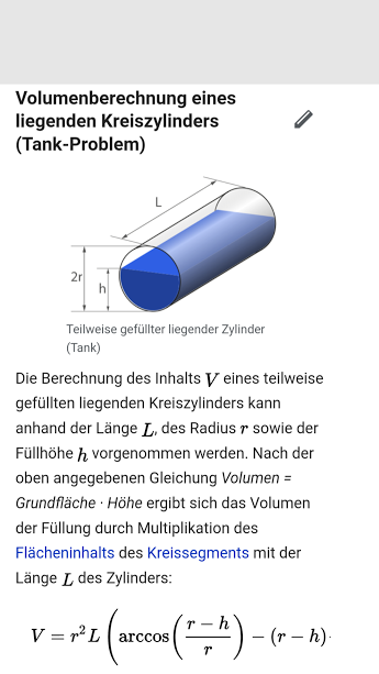

ich möchte auf einfache Weise die Füllmenge unterschiedlich gefüllter Tanks berechnen.
Das stelle ich mir folgendermaßen vor:
Ich erstelle mir eine Calc-Tabelle mit 4 Spalten.
Spalte 1 mit der Länge (L) des Tanks.
Spalte 2 mit dem Radius (r) des Tanks.
Spalte 3 mit der verbleibenden leeren Höhe (2r-h) des Tanks (im cm) bis Oberkante des Tanks.
Spalte 4 mit dem Ergebnis, die Füllmenge (V).
Welche Formel muss in Spalte 4 stehen, damit hier das Ergebnis steht, wenn ich in Spalte 1-3 die gegebenen Werte einsetze?
Was ich bisher gefunden habe ist eine Formel (siehe Bild), mit der ich jedoch nicht richtig weiter komme, da das mathematische Verständnis da bei mir wohl nicht ganz ausreicht.
Gruß mawoas.
Nachtrag:
Gerade ist mir noch eingefallen, daß es warscheinlich einfacher ist, die Tabelle nur aus Spalte 3 und 4 bestehen zu lassen und die Daten aus Spalte 1 und 2 gleich mit in die Formel zu schreiben. Das würde auf jeden Fall ausreichen, wenn es einfacher zu verwirklichen wäre.
2. Nachtrag:
Habe soeben festgestellt, dass die Formel nicht komplett war. Aber auch hier komme ich mit meiner Beispielrechnung (Tankradius 1m, Tanklänge 4m, Füllstandshöhe 1,5m) auf keine einleuchtenden Ergebnisse.

Re: Volumenberechnung eines liegenden Kreiszylinders (Tank)
Beitrag von miesepeter » So 8. Okt 2017, 10:09
dort findest du was: https://help.libreoffice.org/Calc/Mathe ... /de#ARCCOS
Ansonsten sollte das mit den Klammern irgendwie schon klar sein. Sie werden von innen nach außen aufgelöst...
Ich bin jetzt kein Mathecrack, aber ich denke, wie Wurzel und Potenzen ausgedrückt werden, wird dir schon klar sein.
Statt der Werte, die du in den ersten Spalten eingegeben hast, stehen in der Formel die Bezüge.
Hoffe, ich konnte helfen, auch wenn ich eine solche Rechnung noch nie in meinem Leben gesehen habe...
Viel Erfolg

habe Dir ein Blatt erstellt.
Bitte vorsicht: Habe nur die Formel abgetippt und mit den beiden Onlinerechner
http://www.langeneggers.ch/nuetzliches/ ... inder.html
https://rechneronline.de/liter/tank.php
verglichen!
Volumenberechnung eines liegenden Kreiszylinders (Tank).ods
(9.32 KiB) 300-mal heruntergeladen

Berts Rechnung ist korrekt.
In Spalte H hätte der Einsatz von PI() die Formel etwas kompakter dargestellt, das ändert aber nichts an der erzielten Richtigkeit.

Hallo, wollte nur meinen Senf dazu geben: Berts Rechnung ist natürlich richtig. Ich habe es über die Kreissegment-Fläche berechnet. Scheint mir etwas einfacher. Möchte den TE darauf hinweisen, dass die Berechnung nur genau ist, wenn der Tank mit senkrechten Wänden abgeschlossen ist. Heizöltanks (oder auch andere) haben oft gewölbte Kalotten. In diesem Falle müsste man dies berücksichtigen.
Grüße aus dem Süden, Helmut
Volumen_liegender_Kreiszylinder.ods
(36.97 KiB) 303-mal heruntergeladen
Edit: meine bisherige Tabelle enthielt einen Verwechslungs-Fehler - korrigiert.
Zuletzt geändert von Helmut_S am Mo 9. Okt 2017, 14:18, insgesamt 1-mal geändert.

Hallo Bert,
vielen Dank für Deine Hilfe. Du hast mir sehr weiter geholfen.
Die Tabelle hat genau das was ich will und noch viel mehr. Die werde ich mir jetzt optisch ein wenig gestalten.
Wo es bei mir leider immer wieder klemmt sind die Formeln.
Ich wünsche allen noch einen schönen Sonntag.
