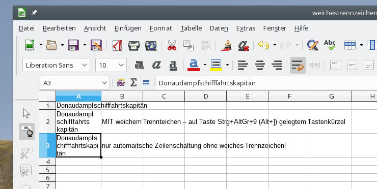

Hallo Mau, für "weiches Trennzeichen" war in meinem LO 5.4.2.2 nach Standardinstallation gar kein T-Kürzel eingestellt. Nachdem ich es auf Alt+] (Alt+AltGr+9) gelegt habe funktioniert es, wie du an der angehängten Tabelle sehen müsstest, wenn dir dein LO unter Win10 nicht was unterschlägt?

Lieber Helmut_S,
deine Spaltenbreite liegt bei 2,45 cm. Verbreitere die Spalte A mal, z.B. auf 4,70 cm. Dann siehst du, dass die Trennstriche nicht weich sind, sondern hart, wie Bindestriche.
Mau

Hallo Mau, wenn ich die Spaltenbreite soweit vergrößere, dass das ganze Wort Platz hat, brauche ich keine weichen oder harten trennzeichen ??? Oder ?
Hast du nicht gesehen, was ich in Spalte B2 und Spalte B3 dazu geschrieben habe?
Nach dem Motto, dass ein Bild oft mehr sagt als tausend Worte hier ein Screenshot. Ich hatte jedenfalls weiche TZ eingestellt, sollten das nun harte sein, nun gut, dann sind es halt harte, und ob sichtbar oder unsichtbar, Hauptsache es funktioniert.
Gruß Helmut
