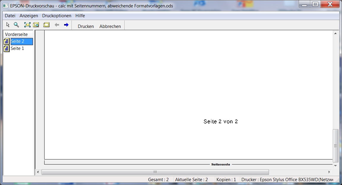

Die Druckvorschau des Druckers zeigt korrektes Verhalten (siehe Anhang). Die Druckvorschau des Programms bezieht sich hingegen immer nur auf die aktive Tabelle bzw. definierte Druckbereiche.

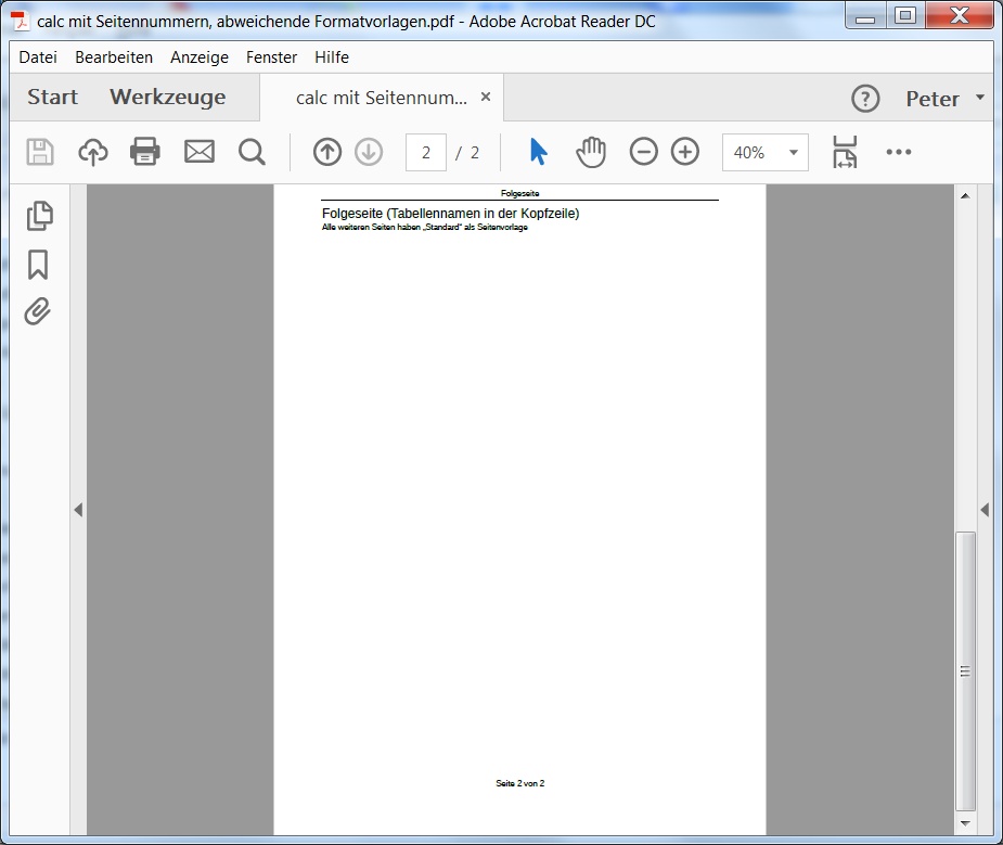

aber will noch mal auf die Beispieldatei zurückkommen mit zwei Tabellen und 2 Vorlagen, je eine je Tabelle. Dort wurde richtig durchgehend gezählt. Der Einwand, dass das mit pdf-Drucker nicht ginge, machte mich stutzig. Also habe ich nach pdf exportiert. Auch hier erfolgt die Seitenzählung korrekt, d.h. Seite 2 von 2 insgesamt ist die 2. Tabelle.

Habe alles noch einmal kontrolliert. Deine These (rocko) ist richtig. In der von mir genutzten Beispieldatei war die Zuweisung zu den beiden Seitenvorlagen gestört. De-facto waren beide Tabellen mit derselben Seitenvorlage verbunden. Asche auf mein Haupt.
