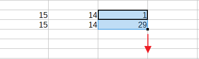

Dass man eine Formel auch so in die nächste Zeile kopieren kann, dass die Zeilennummern automatisch angepasst werden, wenn man zum Kopieren einfach das kleine Kästchen rechts unten in der Ecke im Zellenfeld mit der Formel nach unten zieht, ist mir bekannt.
In meinem Fall geht diese Lösung aber nicht, da ich abwechselnd immer eine andere Formel anwenden muss.
Zeile 1 hat bspw. Formal A
Zeile 2 dann Formel B
Zeile 3 wieder Formal A
und Zeile 4 wieder Formel B
Wenn ich nun Formel B aus Zeile 2 per Copy & Paste kopiere und in Zeile 4 einfüge, dann soll das also so geschehen, dass die Zeilennummern durch die von Zeile 4 ersetzt werden.

Im Grunde ganz einfach, Zelle mit Formel A und Zelle mit Formel B markieren und am Anfasser nach unten ziehen.
