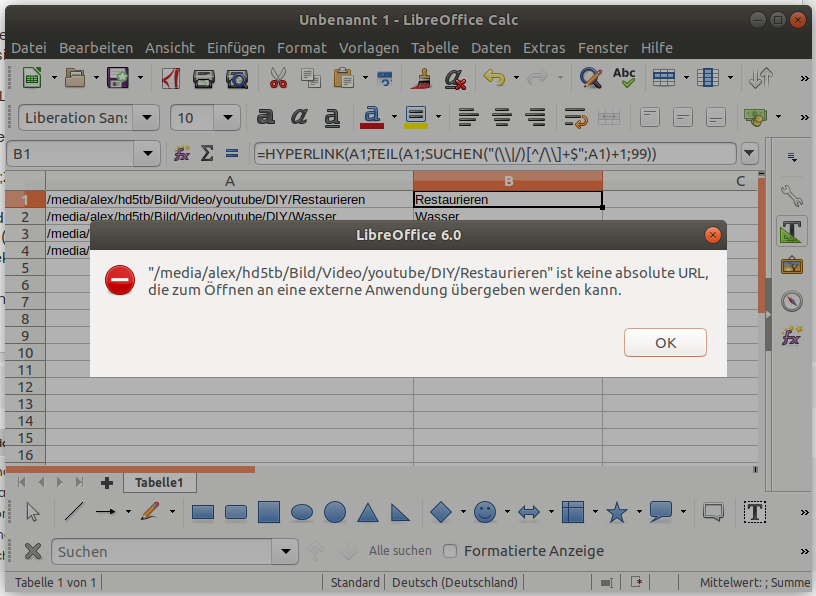

Re: Verzeichnispfade in Links umwandeln
Hallo paljass,
danke für deine Hilfe. Deine Lösung sieht logisch aus, bringt bei mir aber eine Fehlermeldung.
Die allgemeine Formel lautet:
Deinen Code habe ich in Spalte B eingefügt (siehe Anhang).
Er erzeugt den korrekten Zelltext, und bei MousOver ändert sich das MausIcon erwartungsgemäß zur Hand.
Ein [Strg/LinksKlick] bringt jedoch einen Fehler (siehe Anhang).
Wenn ich mir die Eigenschaften der Verknüpfung ansehe, sehe ich: Nichts
Kein einziges der Felder im Verknüpfungsdialog hat einen Eintrag.
"Reguläre Ausdrücke in Formeln zulassen" in Extras-Optionen- calc -Berechnen sind zugelassen.
Eine Idee dazu?
Nachtrag:
hd5tb ist eine externe USB-Festplatte. Muss da evtl. im Verzeichnispfad in Spalte A etwas geändert werden? Und wenn ja, was?
Noch ein Nachtrag:
Habe es herausgefunden:
Vor "/media/alex/...."
muss ein "file://" ergänzt werden.
Daraus wird dann "file:///media/alex/hd5tb/..."
Dann klappts.
Alexander

└ steht in Spalte [A]Er erzeugt den korrekten Zelltext, und bei MousOver ändert sich das MausIcon erwartungsgemäß zur Hand.
Eine Idee dazu?
Nachtrag:
Noch ein Nachtrag:
Dann klappts.
Alexander
