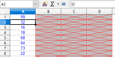

anbei ein Dokument, was deinen Wünschen nahekommt.
Über die bedingte Formatierung werden die Zellen in den Spalten B-D komplett gesperrt, wenn in Spalte A nicht die Nummer der aktuellen Zeile steht.
Dies kann man natürlich ändern, z.B. auf Zeilennummer + 13 oder so.
Zellschutz bedingte Formatierung.ods
(14.86 KiB) 380-mal heruntergeladen

Ändert man den Zellschutz von benötigten Zellen, bei ungeschütztem Tabellenblatt auf "nicht gesperrt" hat man auf diese Zellen, trotz wieder geschütztem Tabellenblatt, vollen Zugriff. Nicht gesperrt sind im folgenden Beispiel die Spalten A und die Spalten E bis Q. Sehen kann man dies, wenn man während der Tabellenschutz aktiviert ist, Menü Ansicht, Werte hervorheben (STRG+F8), anklickt. Dann werden alle gesperrten Zellen grau hinterlegt.

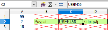

Mit der bedingten Formatierung stelle ich, bei geschütztem Tabellenblatt den Zugriff auf die Zellen in Spalte B bis D von "gesperrt" auf "nicht gesperrt" genau dann um, wenn in Spalte A die jeweilige Zeilennummer eingetragen wird.
Gib mal in Zelle A1 eine 1 oder in Zelle A2 eine 2 usw. ein.
Dann kannst du in den jeweiligen Zellen B1, C1, D1 oder B2, C2, D3 den Inhalt sehen und Änderungen vornehmen, löscht du die eingegebe Zahl wieder oder änderst sie auf eine andere Zahl als die Zeilennummer, werden die Zellen in den Spalten B,C und D sofort wieder gesperrt.
Also hat jede Zeile ihr eigenes Passwort, nämlich die jeweilige Zeilennummer. Das kann man in der bedingten Formatierung auch etwas schwieriger gestalten, z.B. Zeilennummer mal 3 - 2, oder Zeilennummer+13, oder , oder , oder ... so dass, wenn jemand die hier bereits "falsch" eingetragenen Nummern sieht, der Zusammenhang völlig unklar ist.
(19.71 KiB) 339-mal heruntergeladen

Aber ich sehe meinen Fehler.. es ist gar nicht nötig den Schutz zu de-/aktivieren, wenn die Tabelle nur lang genug ist für neue Einträge. Und selbst dann kurz deaktivieren 20 neue Zeilen dranhängen und wieder aktivieren. Sobald die passende Zeilennummer eingetragen ist kann ich die Zeile beliebig ändern.
Ich hing dabei, dass lediglich die Sichtbarkeit der Daten in Deinem Beispiel von der Eingabe der Zeilennummer abhängig ist. Aber das betrifft ja auch die Veränderbarkeit der Daten selbst. Schon wieder was gelernt.
