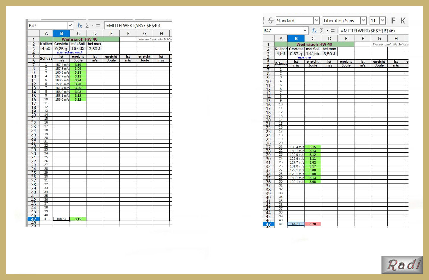

Mein Problem ist jetzt, dass verschiedentlich die Zellen einer Spalte vorerst nur in der Mitte ausgefüllt werden.
Später werden auch die oberen Zellen ausgefüllt.
Es klappt nur, wenn die Zellen ab Zelle Spalte 7 Zelle B7 ausgefüllt werden. (Bild)
Müßte dann aufwendig die Formel für jede Zelle ändern.
Der Vorschlag von Peter, über den fx Assistent, ist mir zu kompliziert, ausserdem fehlen mir die
entsprechenden Kenntnisse in der Tabellenkalkulation. Mit meinen 82 Jahren habe ich auch
nicht mehr die Geduld mich entsprechend einzuarbeiten.
Über Lösungsvorschläge würde ich mich freuen.

Hallo Radi, wenn du mehr Zeilen mit Daten ausfüllen musst, als der Bildschirm ohne zu scrollen darstellen kann, empfehle ich dir die Formel oben an geeigneter Stelle einzufügen. Dann kannst du evtl. die darüber liegenden Zeilen fixieren und kannst unten Daten eingeben soviel du willst und das Ergebnis bleibt immer im Blickfeld. Habe dir eine Datei als Beispiel angelegt.
Wo du Daten einfügst (oben, mittig oder am unteren Ende) ist egal solange du im Bereich eingibst der in der Formel angegeben ist. In meinem Beispiel reicht dieser von A3:A500

P.S. Bilder haben wenig Aussagekraft, wenn dann solltest du schon eine Calc-Tabelle mitschicken.

im Normalfall spielt das keine Rolle wo Du in dem Bereich anfängst.
Wo es bei Deiner Tabelle hakt, ohne die Datei zu kennen nicht zu beantworten.

kann es sein das in Deinen Tabellendokumenten Nullwerte nicht angezeigt werden?
(Extras - Optionen - LibreOffice Calc - Ansicht - [] Nullwerte)
Und das sich in der Spalte mit dem falschen Ergebnis Nullen versteckt haben?
