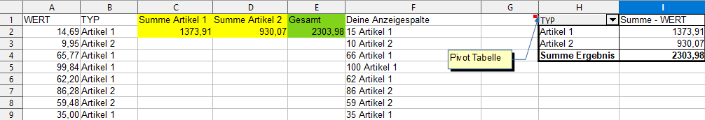

wie paljass bereits geschrieben hat, Text und Zahlen trennen, dann kannst du alles damit machen, Summewenn() oder eine Pivot Tabelle zur Berechnung, deine gewünschte Anzeigespalte kannst du dann auch erzeugen.
Beispiel anbei.

danke fuer den Ansatz und die Beispieltabelle. Werde ich mir anschauen.
