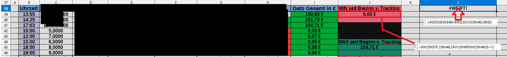

Hi, danke erstmal für deine Hilfe,
ich habe versucht die Formel entsprechend meiner Tabelle anzupassen aber ich kriege die "#WERT"-Fehlermeldung.
Ich lade hier mal einen Screenshot hoch, damit das Ganze vielleicht ein bisschen besser zu durchschauen ist.
Ich erkenne keinen Fehler. Die Befehle klingen aber interessant. Werde ich mir mal genauer anschauen.
Bei weiteren Ideen bin ich offen für Vorschläge.
VG
EDIT: Die funktionierende Formel wird dann am Ende in J40 stehen

wir arbeiten hier nicht mit Bildchen sondern mit Tabellen-Dokumenten.
Anonymisierte Tabelle (ohne Namen und andere Personenbezüge) hier einstellen und Problem
erläutern. Nur so sieht man die Zusammenhänge in der Tabelle.

Beiträge: 2078
Re: 1. Wert übertragen, in Tabelle suchen und 2. (Ausgabe)Wert in gleicher Zeile ausgeben
Beitrag von mikele » So 15. Nov 2020, 18:42
sorry - mein Fehler. Ich habe mal wieder die Reihenfolge der Parameter verwechselt :oops:
=INDEX(B39:B46;VERGLEICH(J39;I39:I46;0))
Für die gewünschte Formatierung wählst du als Formatcode (in den Eigenschaften der Zelle):
"um "HH:MM" Uhr"

Beitrag von KhanHalias » So 15. Nov 2020, 19:12
Peeeeeerfekt! Genau das war mein Ziel! :-)
Vielen, vielen, vielen Dank für die Unterstützung!!!
