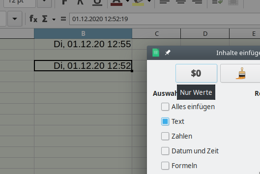

Re: [GELÖST] Datumsformat
@Mondblatt24, dass das eingefügte Datum fix bleiben soll, hat der TE zwar nicht geschrieben, aber du hast recht, das braucht man nur selten.
Fixieren lässt sich das benutzerdefinierte Datum jedoch mit wenigen Mausklicks: Str+C und Strg+Umsch+V,
Im erscheinenden Dialog wählt man oben links die erste Schaltfläche für "Nur Werte" und das Datum ist fix.
Gruß Helmut
Gruß Helmut
