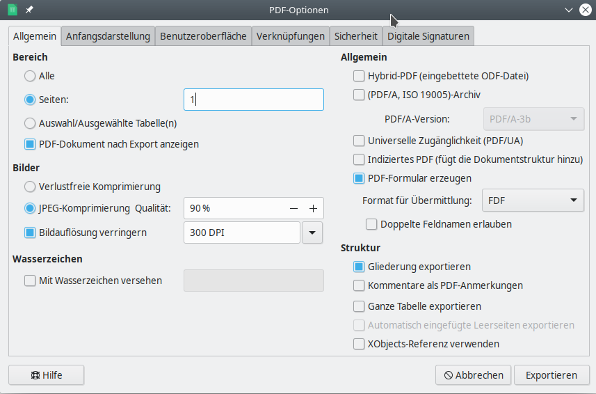

Hallo, versuche Den Befehl "Datei -> Als PDF exportieren", dann kannst du wählen was du exportieren willst.
Siehe Screenshot.
Gruß Helmut
Siehe Screenshot.
Gruß Helmut
- Screenshot_PDFExport.png (85.77 KiB) 2044 mal betrachtet

Hallo Helmut,
vielen Dank, auf diese Weise kann man auch nur eine Tabelle unter vielen als PDF-Dokument exportieren.
Mein eigentliches Druck-Problem konnte ich damit leider noch nicht lösen.
