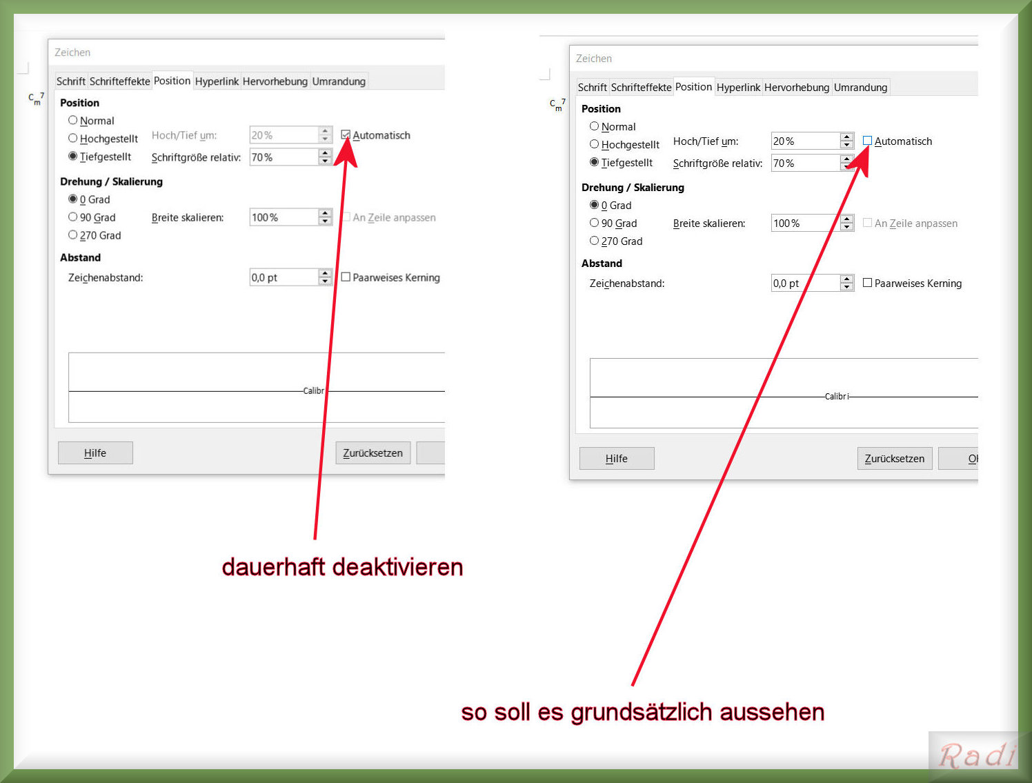

Re: Hoch, tief stellen Schriftgröße
über ->Format->Zeichen->Position kannst du die relative Größe des hoch-/tiefgestellten Textes festlegen (Standard sind wohl 58%).
Hallo mikele,
das funktioniert für meine Zwecke sehr umständlich da ich viele Akkorde eingeben muß.
Wie deaktiviere ich dauerhaft die Häckchen im Kästchen "Automatisch".
Nehme ich das Häckchen raus erscheint die gewünschte Größe und Position.
Bei der nächsten Zahl oder Buchstaben ist das Häckchen wieder drinn.
Meine Arbeitsweise: Cm7, F#m7
"Shift" C, "Sift T" m, "Shift H" 7, "Shift H", "Shift" F, "Shift H" #, "Shift T" m, "Shift H" 7 usw. so wäre das vertretbar.
Jetzt muß ich aber jedesmal nach Eingabe einer Zahl oder eines Buchstaben das Menü aufrufen und das Häckchen entfernen.
Radi
Radi
