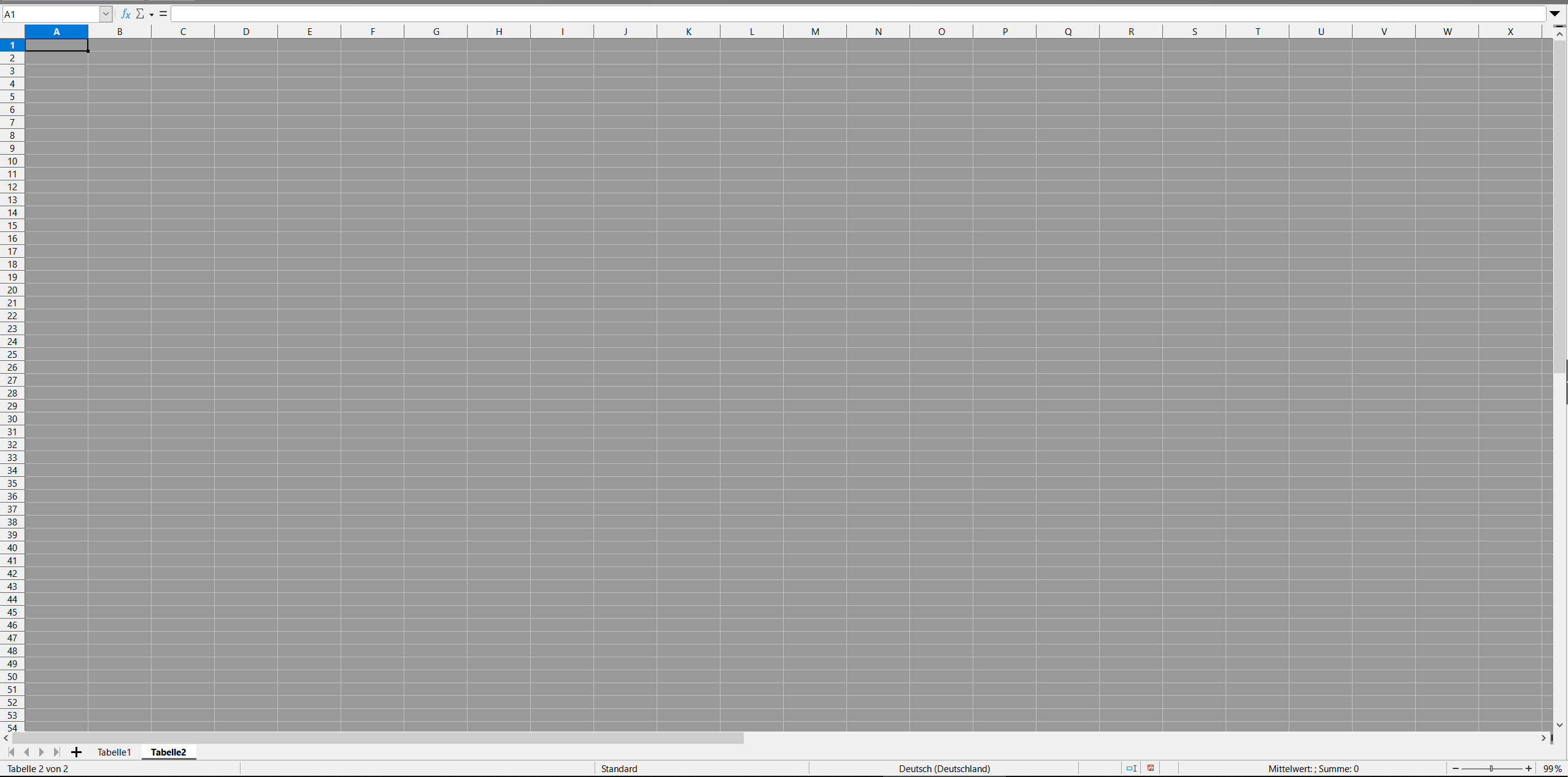

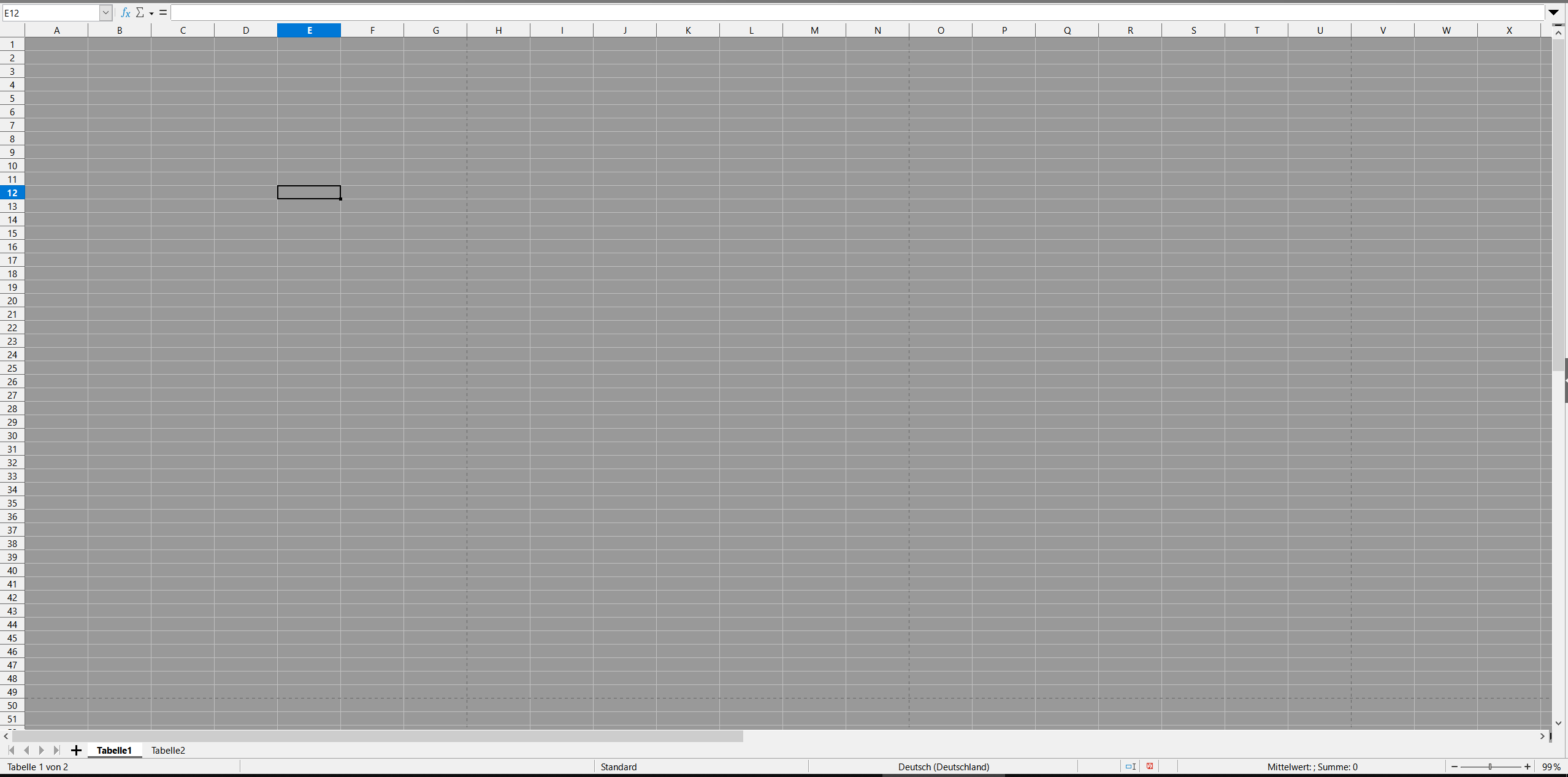

Jetzt hab ich aber was anderes:
Beim Starten von Calc oder anlegen einer neuen Datei ist die Tabelle1 immer mit "Begrenzungen" versehen, gestrichelte Linien, die die Tabelle aufteilen.
Bei weiteren, hinzugefügten Tabellen ist das nicht so.
Ist schlecht zu sehen, zwischen Spalte N/O und Zeile 49/50.
Tabelle1:
Weitere Tabellen:
Re: Dokumentvorlage
Beitrag von Mondblatt24 » So 10. Apr 2022, 17:05
Es sind Seitenumbrüche, die warum auch immer seit neuesten bei gespeicherten Dateien, nach dem erneuten öffnen sichtbar bleiben (war bis Version 6.4.7.2 sicher nicht so).
Du kannst sie aber über Extras → Optionen → LibreOffice Calc → Ansicht ► Optische Hilfen > []Seitenumbrüche abschalten.
