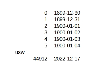

Du übersiehst, dass 3 (als Datum formatiert) nicht März ist, sondern der 3. Tag nach dem 30.12.1899.
2022-12-17 09 40 17.jpg (31.12 KiB) 4015 mal betrachtet

Danke für Deine schnelle Antwort, Peter. Diese Grundlage der Datumscodierung war mir zwar bekannt, aber ich verstehe jetzt erst richtig, dass sie für alle Eingaben gilt. Die Angabe «Format-Code: MMMM» habe ich fälschlicherweise so interpretiert, dass dort nur der Monat, nicht aber T und J erfasst werden. Jetzt ist mir auch klar, warum mein Ansatz nicht funktionieren konnte. Danke.
