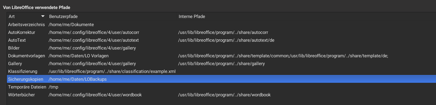

Kann es mit Linux zusammenhängen?
Oder damit, dass ich die Dateien auf einer 2. Festplatte speichere?
Also nicht im /home Verzeichnis?
Das mit dem Arbeitsverzeichnis kapiere ich übrigens auch nicht.
In Pfade habe ich die Standard Benutzerpfade nur für die Sicherungskopien und Vorlagen geändert.
Momentan habe ich nicht viel Zeit um eine Beispieldatei zu machen, weiß auch nicht, ob das wirklich etwas bringt. Es geht vermutlich eher um die Pfade?
