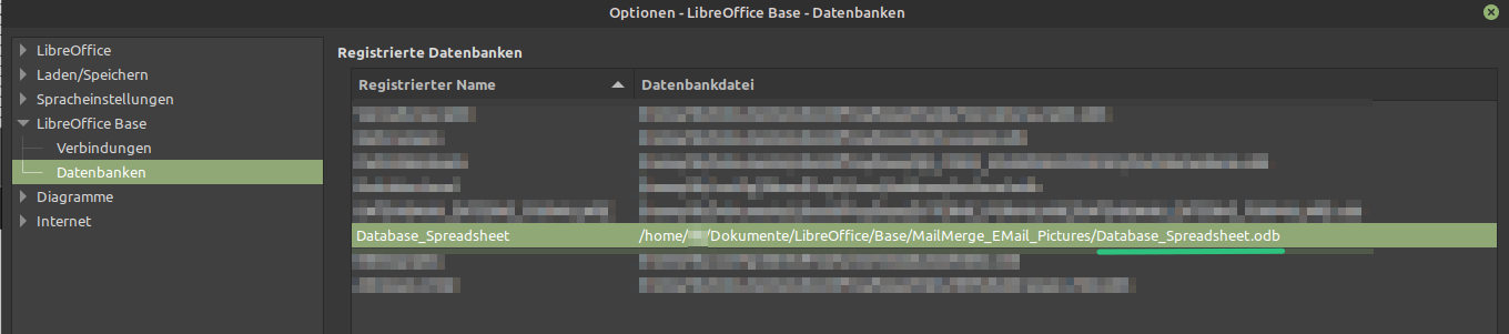

unter Menü Extras/Optionen.../LibreOffice Base/Datenbanken muss deine Serienbriefquelle eingetragen sein. Das ist immer eine .odb Datei. Diese Datei ...
... müsstest du öffnen und darin unter Menü Bearbeiten/Datenbank/Eigenschaften das neue Calc-Dokument eintragen.
Wenn dann die Spaltenbezeichnungen exakt mit der vorigen Version übereinstimmen, dürfte es kein Problem geben.

Danke, diese Einstellung kannte ich noch nicht. Habe alle passenden Einträge dort gelöscht und noch mal von Anfang an die Tabelle eingebunden und es geht jetzt. Mal schauen, ob es morgen auch noch geht...
