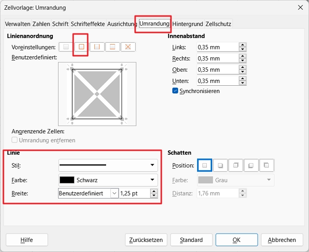

Im Grunde brauchst Du nur eine Zellvorlage, in der die Umrandung festgelegt ist,
die bedingte Formatierung bleibt davon unberührt.
Im Anhang heißt diese Zellvorlage: Umrandung.
Rand.ods
(64.46 KiB) 221-mal heruntergeladen
2023-07-11 14 15 38.jpg (107.62 KiB) 3610 mal betrachtet

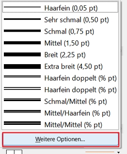

Im Eigenschafts-Reiter rechts kann man die Linien-Breite ausgewählter Zellen ändern, ohne die Farben zu beinflussen. Man hat jedoch nur eine begrenzte Anzahl an "Dicken" zu Auswahl
Re: Zellen formatieren: NUR Linienbreite ändern?
Beitrag von Mondblatt24 » Mi 12. Jul 2023, 15:53
musikai hat geschrieben: ↑
Mi 12. Jul 2023, 14:22
Eigentlich nicht.

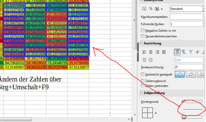

2023-07-12 15 47 00.jpg (66.1 KiB) 3532 mal betrachtet
Zum gleichen Dialogfenster kommt man übrigens auch über Format → Zellen… (Strg+1).
musikai
Beiträge: 263
Beitrag von musikai » Mi 12. Jul 2023, 21:44
Dachte auch erst, das erweiterte Menü könnte funktionieren, "versagt" aber bei unterschiedlich gestalteten Zellen. Und sonst würde es dann natürlich auch die Farbe mitändern.
Die Änderung per Eigenschaften-Seitenpanel hingegen funktioniert unabhängig.
