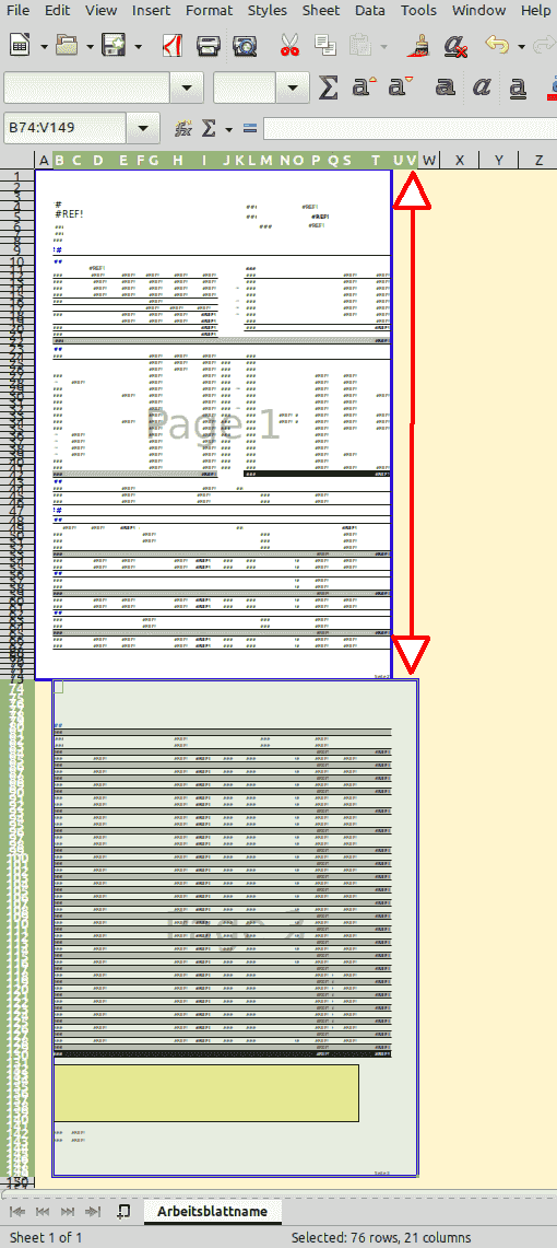

Das einfachste wäre halt, dass du die Arbeitsblätter auf unterschiedlichen Tabellen innerhalb der Datei ablegst und dann unterschiedliche Seitenvorlagen anwendest (linke Seite - rechte Seite).
Die Seitenumbruch-Ansicht zeigt mir, dass vermutlich beide Seiten (aufgrund der Fülle der Informationen) zu breit angelegt sind und daher immer in Konflikt mit den Lochungen geraten werden. Wahrscheinlich hülfe es, die Seiten zu verkleinern um den linken Rand (linke Seite) und den rechten Rand (rechte Seite) so zu verbreitern, dass es kein Problem mit der Lochung gibt. - Ciao

Möglicherweise nimmst du eine Spalte bei der jeweiligen Seite hinzu.
In meinem Screenshot nahm ich bei Seite2 Spalte V in den Druckbereich hinzu, musste allerdings die Skalierung von 100% auf 95% senken. Vielleicht geht's ja so, wenn du schon keine unterschiedlichen Seitenvorlagen nutzen willst. Bei unterschiedlichen Seitenvorlagen wäre es meiner Ansicht nach viel einfacher, durch das Einstellen der Seitenränder einen genauen Ausdruck zu erhalten. So musst du eben in der Druckansicht Druckbereiche (nach Augenmaß) hinzufügen und im Folgeschritt die Skalierung ändern... - Ciao

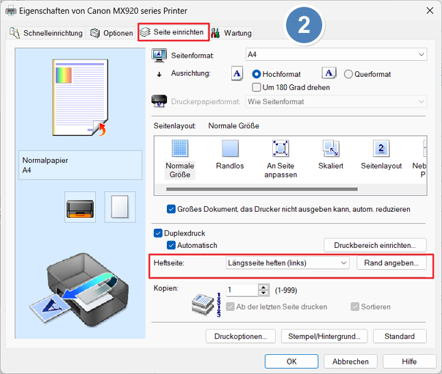

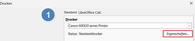

schon versucht, den Lochrand über das Druckermenü einzustellen?

Es ist einfach der Druckbereich für dieses Tabellenblatt folgendermaßen festgelegt worden:
Die Lösung hat nichts mit der Seitenvorlage zu tun.Da ich jetzt auch bei einem anderen Arbeitsblatt diese Seitenformatierung benötige würde ich gerne wieder wissen wie man das erreichen kann
Dadurch erzeugt die Spalte A auf der ersten Seite ein bisschen zusätzlichen Rand links und die Spalte U macht es auf der 2. Seite mit dem rechten Rand.$A$1:$T$73;$B$74:$U$149
