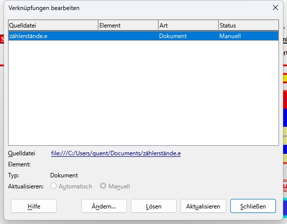

beim Öffnen meiner Tabelle erscheint immer:
"Das automatische Aktualisieren externer Verknüpfungen ist deaktiviert."
Ich habe schon alles mögliche versucht, diese Verknüpfung zu lösen.
Bisher hatte ich keinen Erfolg.
Kann mir bitte jemand helfen?
MfG Günter
MfG Günter

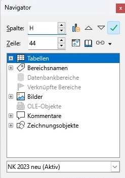

Re: Externe Verknüpfung
ich habe folgendes versucht:
1. Bearbeiten - Verknüpfung - Verknüpfung lösen
2. Navigator Taste F5 - Verknüpfte Bereiche sind ausgegraut (Kein Zugriff)
MfG Günter
zu 1. zu 2.
MfG Günter
zu 1. zu 2.
Du könnstest auch mal (via Suchen und Ersetzen) in allen Tabellen nach dem Dateinamen "zählerstände.e" suchen, um zu sehen, wo (in welcher Zelle) überhaupt die Verknüpfung vorliegt.
ist schon der richtige Weg. Was passiert denn, wenn du da auf "Lösen" gehst?Bearbeiten - Verknüpfung - Verknüpfung lösen
wenn ich Bearbeiten - Verknüpfung - Verknüpfung lösen ausführe,
verschwindet die Verknüpfung.
Ich speichere die Datei ab. Wenn ich die Tabelle wieder öffne ist die
Verknüpfung wieder da.
Über Suchen - Ersetzen habe ich die Verknüpfung auch nicht gefunden.
Muss ich wirklich alle Zellen einzeln überprüfen?
MfG Günter
MfG Günter
Wenn die Verknüpfungen noch da sind und du nach dem Dateinamen suchen lässt (Suchen und Ersetzen über alle Tabellen), wird da was gefunden?
Wenn nicht, bleibt miesepeter's Weg oder magst du die Datei hier Analyse zur Verfügung stellen?
Man könnte auch versuchen, Schirtt für Schritt (mit einer Kopier der Datei) einzelen Tabellen zu löschen um herauszufinden, auf welcher Tabelle diese Verknüpfung liegt um so das Ganze einzugrenzen.
Üblicherweise mit Bearbeiten - Verknüpfung - Verknüpfung, was aber in deinem Fall nicht zu helfen scheint.Wie kann man das abstellen?
