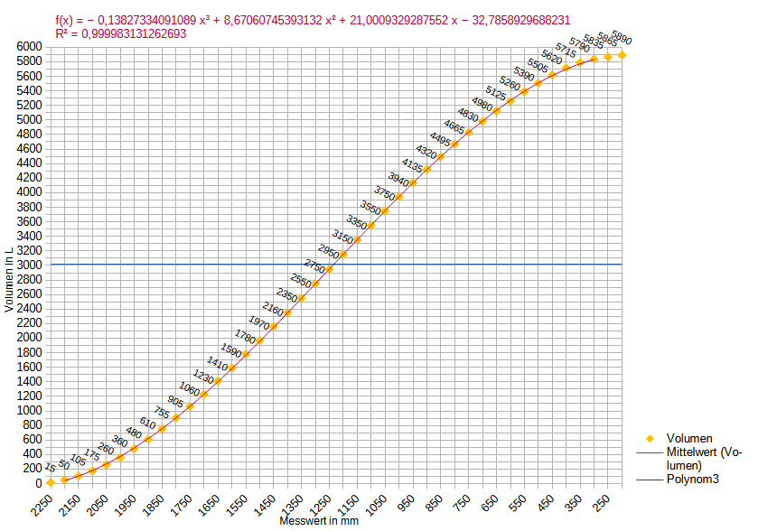

um die Messwerte eines Sensor auswerten zu können, habe ich anhand von Referenzwerten ein Diagramm erstellt und eine Trendlinie (Polynom Grad 3) erzeugt. Diese passt auch sehr gut und die dazu angezeigte Gleichung hat ein Bestimmtheitsmaß nahe 1:
Wenn ich nun aber anhand dieser Formel rechne, erhalte ich völlig unzutreffende Werte. Aus 1250 wehren damit -256484562 wobei das Ergebniss doch eigentlich nahe 2950 liegen sollte!?
Was ist da falsch? Habe ich irgendwo einen gravierenden Denkfehler oder muss ich noch etwas anders einstellen oder berücksichtigen?
Besten Dank schon mal für eure Hilfe...

Lade eine (anonymisierte) Beispieldatei hoch, das mit dem Screenshot ist halt nicht so aussagekräftig.
Im Anhang die Beispieldatei...
Kann es evtl. sein das es am Liniendiagramm liegt und man stattdessen XY (Streudiagramm) als Diagrammtyp auswählen muss?

Ich habe die Trendlinie erzeugt und die Formel dann eingegeben.
Bei mir kommen etwa die Werte der Tabelle raus.
Das sollte ja auch so sein.
