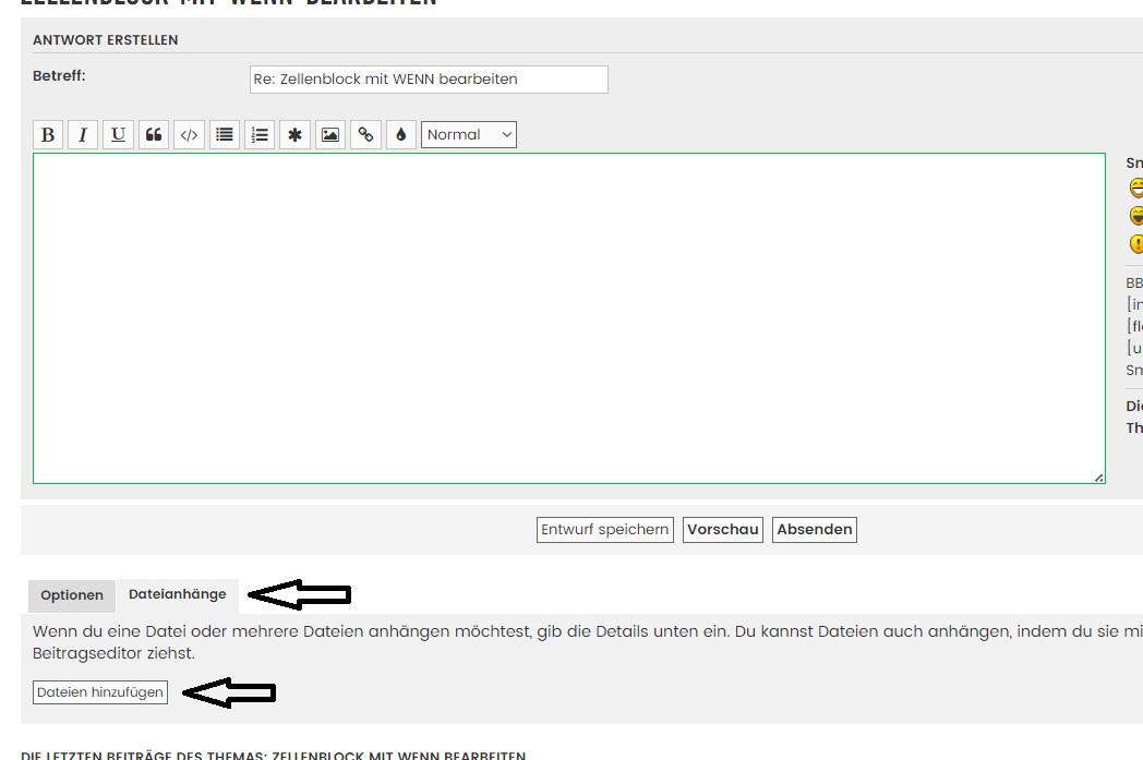

Da ich zu wenig mache....
kannst mir nochmal sagen wie ich den Zellenbereich reinsetzen kann....
Re: Zellenblock mit WENN bearbeiten
Feedback wäre nett.
