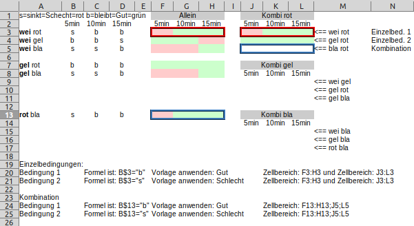

Ich versuche die bedingten Formatierungen durch Kombination zu vereinfachen, kriege das aber nicht hin.
In der Tabelle müssen die Ergebnisse durch Eintragen von b oder s festgehalten werden (Spalten B-D).
Die Ergebnisse werden für jede Zeit durch Farben markiert (Spalten F-H).
Dann folgt die Kombination der Farbergebnisse (Spalten J-L).
Man sieht bei "Allein" stimmen die Farben mit den Einträgen.
In der "Kombi rot" habe ich jeweils die Einzelbedingungen neu formuliert, also nur den Zellbereich Jx:Lx angegeben. Das funktioniert auch wie man bei den roten Umrandungen sieht. Bei einer großen Menge an Kombies werden das allerdings verdammt viele bedingte Formatierungen. Ich denke, es muß auch einfacher gehen.
Wenn ich aber versuche, gleichzeitig (schließlich ist die Bedingung ja dieselbe) die "Allein" und die "Kombi rot" einzufärben, indem ich die Zellbereiche durch Semikolon getrennt zusammenfasse, dann klappt das nicht. Es wird nur der "Allein"-Bereich gefärbt.
Wo liegt der Fehler? (arbeite mit Linux Libre Calc 7.3.7.2 falls das wichtig ist).
Wäre nett, wenn jemand mir da helfen könnte. Danke

Es reichen 2 Bedingungen für den gesamten Bereich F3:H13.
PS: Bin davon ausgegangen, dass die Spalten J-L nur zu Testzwecken erstellt wurden und eigentlich irrelevant sind.
(Wenn dem nicht so ist, braucht es für den Bereich J3:L13 eine neue bF mit den oben genannten Bedingungen.)
Im absoluten Zeilenbezug (B$3), sodass du für jede Zeile 2 neue Bedingungen festlegen musst.
Bedingung 1 → Formel ist: B3="s"
Bedingung 2 → Formel ist: B3="b"Gruß

Hallo Mondblatt24, danke für Deine Antwort.
Quelle: Zeile 13 fest Spalten B,C,D = Allein: Zeile 13 fest Spalten F,G,H
Quelle: Zeile 13 fest Spalten B,C,D = Kombi rot: Zeile 5 fest Spalten J,K,L
In den Kombi-Spalten J-L soll genau dieselbe Farbmarkierung auftauchen, wie sie unter "Allein" F-H erscheint.
So wie ich Dich verstanden habe, muß ich für jede Kombi-Zeile die bF einzeln schreiben, und es gibt keine Möglichkeit, mit der einmaligen Bedingung mehrere Ziele zu nennen, wo dieselben Kästchen noch eingefärbt werden sollen (das war mein Versuch die Zellbereiche mit Semikolon anzugeben). Ist das so korrekt?
Danke, Aina
Stimmt, für "Allein" brauche ich keinen absoluten Bezug, denn die Spalten F-H entsprechen exakt den Spalten B-D.Mondblatt24 hat geschrieben: ↑Fr 21. Jun 2024, 06:16Im absoluten Zeilenbezug (B$3), sodass du für jede Zeile 2 neue Bedingungen festlegen musst.
Nein, leider sind die Spalten J-L absolut notwendig. Für diese Spalten ist nur die jeweilige Quell-Zeile "fest", nur die Spalte ändert sich. Für die blau markierten "rot bla" gilt alsoMondblatt24 hat geschrieben: ↑Fr 21. Jun 2024, 06:16PS: Bin davon ausgegangen, dass die Spalten J-L nur zu Testzwecken erstellt wurden und eigentlich irrelevant sind.
Danke, Aina

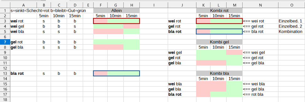

Ich hoffe das jetzt verstanden zu haben und es soll am Ende so aussehen, richtig?
Die Spalten J-L haben sich durch Einfügen einer neuen Spalte um 1 nach rechts verschoben (K,L,M).
Re: bedingte Formatierung - an anderer Stelle wiederholen
Ja, genauso soll es aussehen. Wie hast Du da die Bedingungen formuliert?Mondblatt24 hat geschrieben: ↑Fr 21. Jun 2024, 14:08Die Spalten J-L haben sich durch Einfügen einer neuen Spalte um 1 nach rechts verschoben (K,L,M).

Ich danke Dir vielmals, Mondblatt24, das war genau das, was ich brauchte.
An SVERWEIS habe ich habe ich in dem Zusammenhang gar nicht gedacht.
