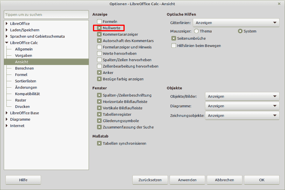

Beitrag von miesepeter » Mi 26. Feb 2025, 08:25
Nullwerte anzeigen abwählen.
Über Weiteres kann ich allerdings nichts aussagen... :(

miesepeter hat geschrieben: ↑
Hallo miesepeter,
auch Dir vielen Dank für die Hilfe. Deine Lösung funktioniert auch sehr gut. Allerdings kann ich mir vorstellen das ich bei einem Rechnerwechsel oder einer Neuinstalation von LibreOffice Calc nicht mehr daran denke den Haken in den Einstellungen zu entfernen. Darum werde ich mich an den ersten Tipp halten.
