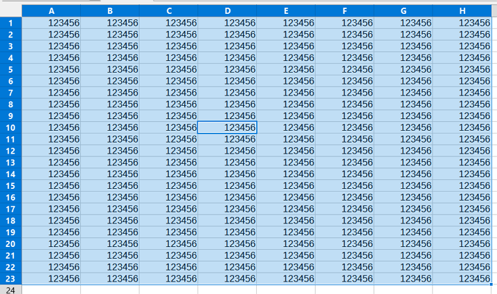

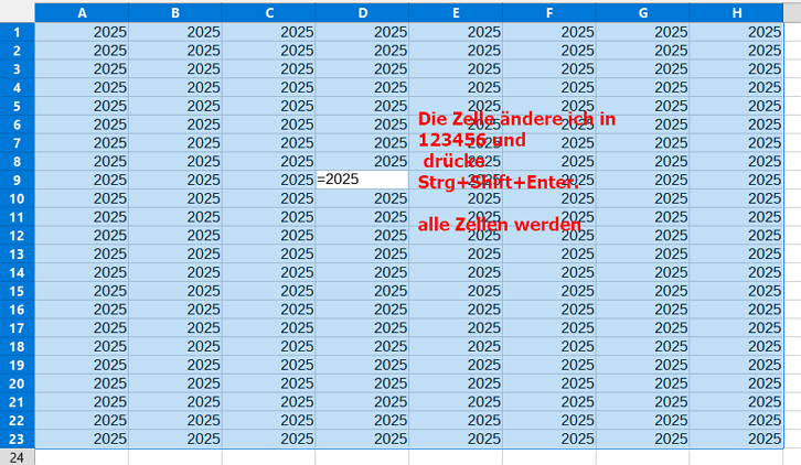

Beitrag von Mondblatt24 » Di 22. Apr 2025, 13:49
kk_in_zdf hat geschrieben: ↑
Di 22. Apr 2025, 13:40
In jeder dieser Matrixformeln kommt die Jahreszahl 2024 mehrfach alsText vor.
Wenn ich eine Matrixformel ändern muss, mache ich das in einer Zelle und schließe die Bearbeitung mit Strg+Umschalt+Enter ab.
2025-04-22 13 50 28.png (223.14 KiB) 1966 mal betrachtet
2025-04-22 13 54 45.png (277.05 KiB) 1966 mal betrachtet
Zuletzt geändert von Mondblatt24 am Di 22. Apr 2025, 13:56, insgesamt 1-mal geändert.

Beitrag von mikele » Di 22. Apr 2025, 13:51
meistens ist es wirklich eine Matrixformel (auch wenn sie, logischerweise, in mehreren Zellen steht). In der einzelnen Zelle kann keine Änderung vorgenommen werden (es erscheint eine Fehlermeldung), es muss zunächst der gesamte Bereich der Matrixformel markiert werden. Dazu gehst du in eine solche Zelle und nimmst die Tastenkombination Strg+/ (/ auf dem Nummernblock). Dann änderst du die Formel und schließt sie erneut Shift+Strg+Enter ab. Reicht das?
edit: Es geht auch Strg+* oder über das Menü: ->Bearbeiten->Auswählen->Datenbereich
