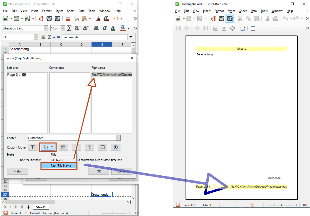

Ich möchte, das Gleiche wie es im Writer möglich ist, eine Fusszeile mit dem Feldnamen 'Pfad/Dateinamen' unten in mein bestehendes Calc Dokument einfügen. Ich finde zwar das Ikon 'Kopf-/Fusszeile' zum Öffnen dieser Seite., aber nach Eingabe von 'ok' passiert überhaupt nichts. Auch geht mir überhaupt nicht auf, wie das Ergebnis überhaupt aussehen könnte.

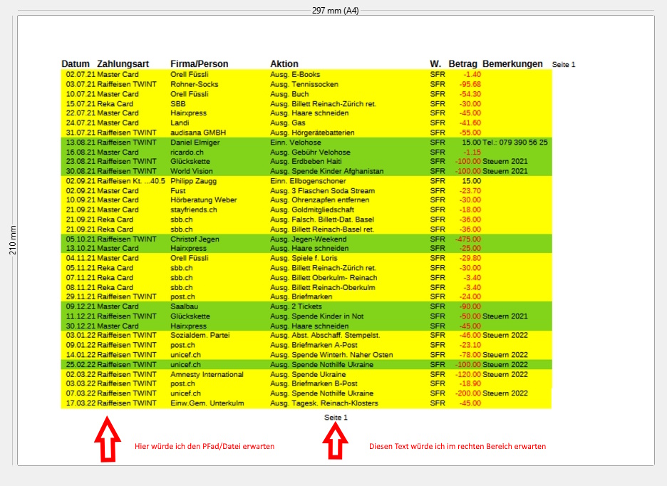

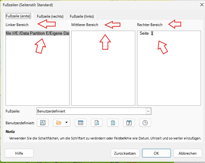

Entschuldigt bitte meine späte Reaktion. Zum Problem: Leider ergibt sich bei mir nicht, die erwartete Fusszeile, zusammengesetzt aus linkem Bereich, mittlerem Bereich und rechtem Bereich (s. Screenshots meiner Fusszeilen Definition und meiner Calc Druckvorschau). Das Ergebnis Ist für mich unlogisch.
- Calc Fusszeilen.jpg (76.69 KiB) 3643 mal betrachtet
- Calc Datei.jpg (258.45 KiB) 3643 mal betrachtet

Ich weiss nicht, wie du auf 'erste Seite - rechte Seite - linke Seite' kommst. Ich habe in meiner Fusszeile einen linken Bereich, mittlerer Bereich und einen rechten Bereich. Warum man nicht eine Fusszeile mit freier Positionierung des Textes (ohne Bereiche) erstellen kann, erschliesst sich mir nicht. Warum einfach, wenn es kompliziert auch geht? Interessant ist, dass die Fusszeile bei einem neu erstellten Dokument wie erwartet fukntioniert.. Ich stelle die Datei im Orgiginal zur Verfügung, da die Daten nicht heikel sind.

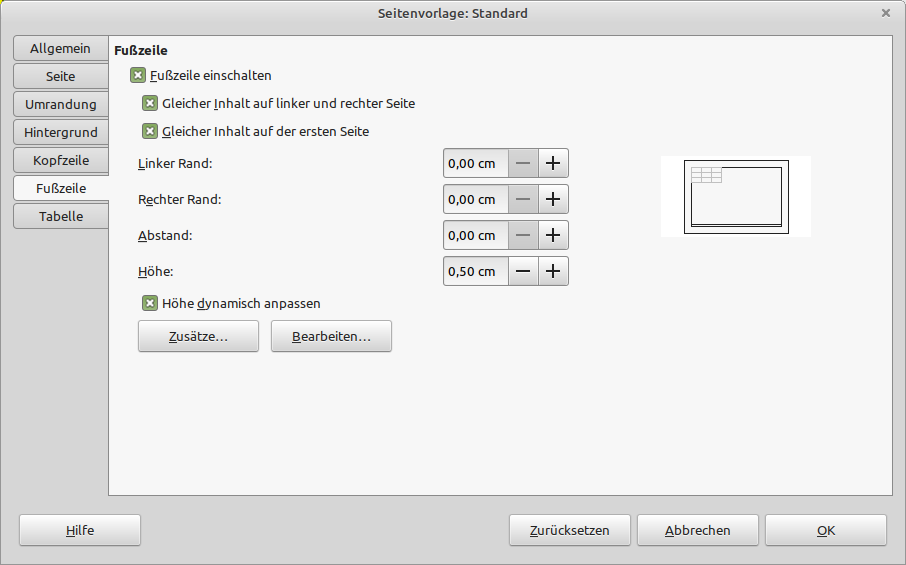

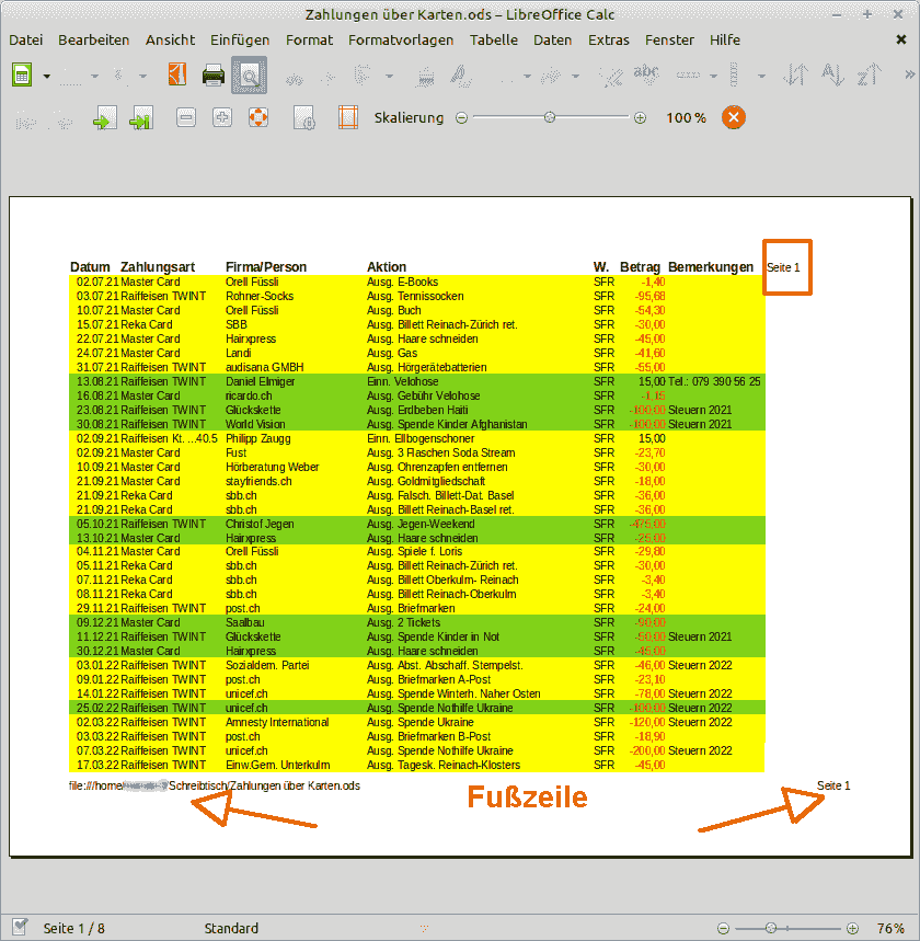

Du hattest die Fußzeile nicht eingeschaltet... (Habe ich dann getan und entsprechende Inhalte eingefügt.)
Auch nach Speichern/Schließen/Öffnen war die Fußzeile noch vorhanden.
Ich hatte die Fußzeile für alle Optionen (einschalten; Erste Seite; linke/rechte Seite) angewählt.
Einfügen der Fußzeile z. B. über Menü Format | Seitenvorlage... | Fußzeile
