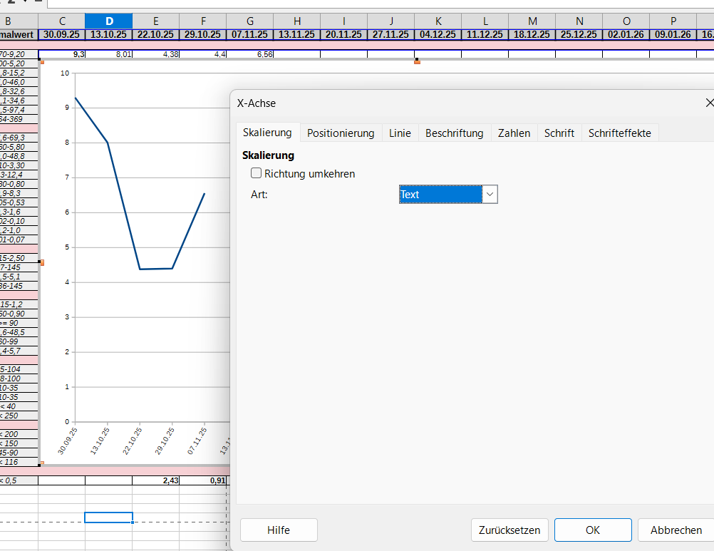

Beitrag von Mondblatt24 » Do 13. Nov 2025, 09:43
Caro_B hat geschrieben: ↑
Do 13. Nov 2025, 08:19
. Das habe ich mit einem Streudiagramm versucht.
versuche es mit einem Liniendiagramm und wähle für die Skalierung der X-Achse Text.
2025-11-13 09 40 40.png (49.08 KiB) 4176 mal betrachtet

Beitrag von Caro_B » Do 13. Nov 2025, 12:06
Hallo Peter
Es war für mich nun nicht ganz so einfach, wie es sich in deinem Post gelesen hat, aber nach etwas probieren habe ich es doch über das Liniendiagramm hinbekommen. Am Ende doch ganz einfach. Ich hatte mehrfach gelesen, dass man ein Streudiagramm nehmen sollte und war da absolut festgefahren. Ein schnödes Liniendiagramm hatte ich gar nicht erst versucht.
Vielen herzlichen Dank für den Denkanstoss und deine Hilfe.
Grüße
Caro

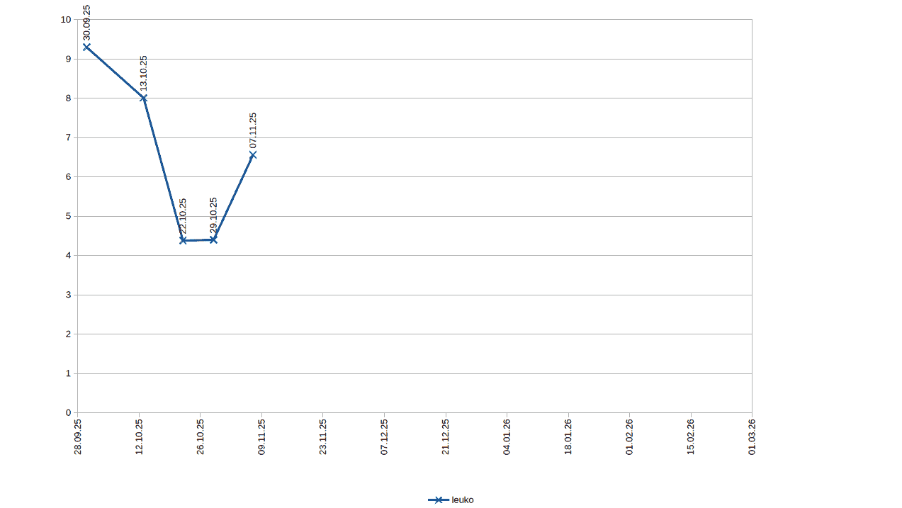

Beiträge: 2341
Re: [Gelöst] Streudiagramm ignoriert scheinbar Datumszeile
Beitrag von miesepeter » Do 13. Nov 2025, 18:42
Aus meiner Sicht ginge es schon, ein XY-Diagramm zu verwenden. Es hat halt den Vorteil, dass die Zeitabstände proportional richtig dargestellt werden. Es ist in der Darstellung möglicherweise nicht so übersichtlich wie das Liniendiagramm. Das muss der Benutzer entscheiden.
test_miesepeter.ods
(80.69 KiB) 265-mal heruntergeladen
Beitrag von Caro_B » Sa 15. Nov 2025, 09:17
Hallo @miesepeter
Habs mir angeschaut und mich direkt gewundert, warum ich das so nicht selber hinbekommen habe :)
Der Vorteil der proportional richtig dargestellten Zeitabstände ist für mich nicht relevant. Wie du schon schreibst, bevorzuge ich das Liniendiagramm weil es irgendwie übersichtlicher ist.
Nichtsdestotrotz auch dir vielen herzlichen Dank für deine Hilfe.
Grüße
Caro
