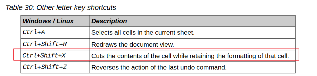

was ich dazu gefunden habe, steht im Englischen Calc Handbuch Version 25.2 auf Seite 554.
2025-11-22 08 47 18.png (32.56 KiB) 5128 mal betrachtet

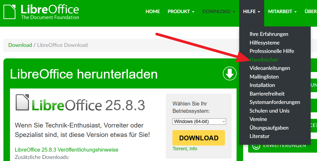

2025-11-22 09 08 48.png (122.62 KiB) 5118 mal betrachtet
