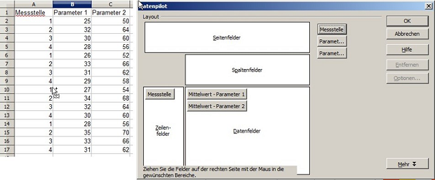

Der Aufbau meiner Datentabelle ist stark vereinfacht der folgende (screenshot links). Was ich möchte ist ein Balkendiagram, was mir für jede Messstelle (von denen es sehr viele geben kann) den Mittelwert der gewählten Parameter (von denen es etwas weniger gibt) anzeigt. Dazu habe ich eine Datenpilot-Tabelle mit einer Struktur angelegt, die im Bild screenshot rechts gezeigt ist. Die Spalte "Messstelle" als Zeilenfeld und die Spalten mit den Parametern als Datenfelder.
Die vom Datenpiloten erstellte Tabelle hatte etwas unerwartet folgende Struktur:
in der die zu einer Reihe gehörenden Werte in nichtaneinandergrenzenden Zellen plaziert waren.

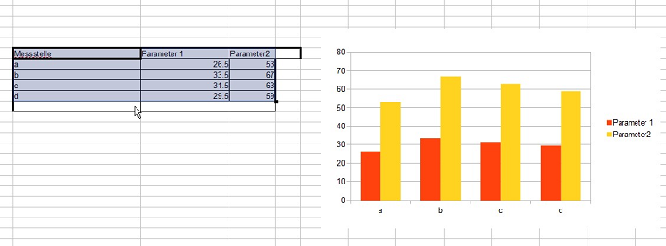

Erst nach manuellem Umstrukturieren der Tabelle konnte ich den Chart einfach erstellen:
Frage: Gibt es eine Möglichkeit, durch ein geeignetes Layout direkt mit dem Datenpiloten eine Tabelle der unten angezeigten Struktur zu erzeugen? Oder habt ihr andere Ideen wie ich aus den Originaldaten meine Wunschtabelle/Wunschchart machen kann?

Ich habe gerade dieselbe Tabelle in Excel erstellt und eine Pivottabelle angelegt. Diese hatte die erwartete Struktur mit den Parametern in separaten Spalten. LO hat mir das ganze auch klaglos importiert, wobei die Struktur der Pivottabelle erhalten blieb (also mit nebeneinanderliegenden Spalten für die einzelnen Parameter). Der "Layout bearbeiten" Dialog der Pivottabelle sah komischerweise genau so aus wie von der Pilot-Tabelle die mir LO im Beispiel aus meinem ersten Beitrag erstellt hat.
Durch reinen Zufall habe ich dann folgendes entdeckt: wenn ich mit der Maus auf die Zelle "Daten" (Adresse B3 klicke) und dann die Maus in die Zelle C3 dragge, verändert sich der Mauscursor von einem waagerechten in einen senkrechten Balken, und die Tabelle wird wie gewünscht umstrukturiert! Der Chart ist dann mit ein paar Mausclicks erstellt.
Komischerweise wird bei Aufruf von "Layout bearbeiten" alles wieder zurückgestellt und der Chart zerschossen, mit demselben Drag-Trick aber wiederherstellen.
Zumindest bin ich jetzt viel schneller am Ziel als sich heute nachmittag noch gedacht hätte!
