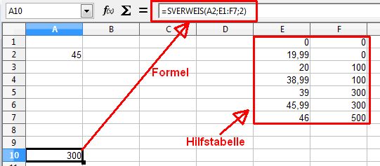

Re: FormelProblem keine Lösung
Hallo Deta,
arbeite mit einer Hilfstabelle und SVERWEIS:
Freelancer

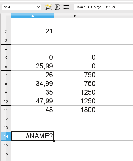

Auch das andere das selbe Ergebniss...
- Bildschirmfoto2.png (24.8 KiB) 8577 mal betrachtet
Nein!Freelancer hat geschrieben:Hallo,
Du hast unter Extras -> Optionen -> LibreOffice Calc -> Formel "Englische Funktionsnamen benutzen" aktiviert?
Freelancer
Habs gerade mal mit und ohne Aktivierung versucht!
Beides das selbe! SVERWEIS ist auch nicht unter den Funktionen zu finden!
Version die ich hab ist die 3.4.4 also aktuell...
cu Deta
Hallo Deta,
Oder aber, was vielleicht ehern zutrifft, deine Spracheinstellungen stehen auf Englisch. In diesem Falle solltest Du dir folgende Seite unbedingt bookmarken.
http://www.ooowiki.de/DeutschEnglischCalcFunktionen
Und dann versuchs mal mit folgender Formel.Ungetestet!
balu
Du hast es wohl nicht gesagt, aber anhand deines Screenshots vermute ich jetzt mal ganz stark das Du als Betriebssystem Linux hast. Und deine Aussage zu SVERWEIS lässt mich vermuten, dass mit deiner LO Installation etwas nicht stimmt, sprich, sie ist deffekt.SVERWEIS ist auch nicht unter den Funktionen zu finden!
=VLOOKUP(A2;A5:B11;2)
balu
Danke! Mit VLOOKUP gehts!balu hat geschrieben:Hallo Deta,
Und dann versuchs mal mit folgender Formel.Ungetestet!Code: Alles auswählen
balu
Aber bei mir ist alles auf Deutsch..
Vielleicht ein Bug noch in der LinuxVersion!
Danke
cu Deta
