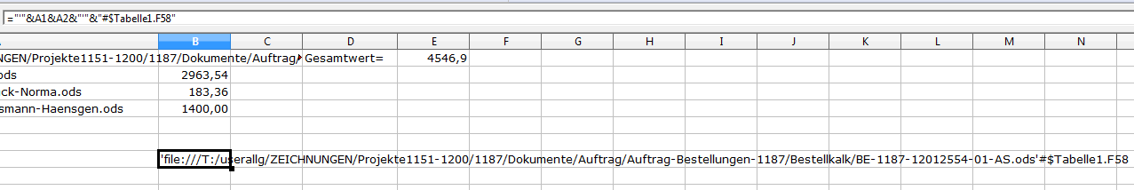

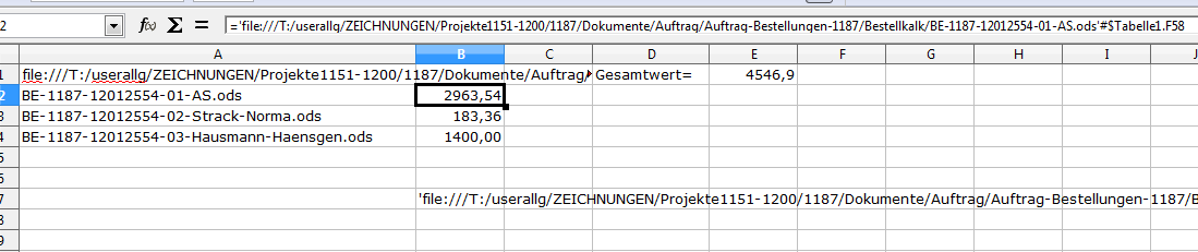

tbtip
Beiträge: 8
Registriert: Fr 16. Mär 2012, 12:28
Wohnort: Hoya
Re: Addieren von Netto Beträgen aus verschiedene Calc Dokume
Beitrag von tbtip » Mi 21. Mär 2012, 14:33
Hallo DAP,
du hast mich schon richtig verstanden.
Im Feld A1 steht der Pfad und in den nachfolgenden Felden A2, A3 usw. die entsprechenden Dateinamen der ODS Dateien.
Das Ergebnis aus A1 + A2 z.B. steht dann in der Zelle B2
Das Ergebnis aus A1 + A3 steht dann z.B. dann in der Zelle B3
Schaut euch die Hardcopy an.
