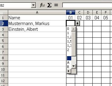

sorry, aber gestern hatte ich das glatt übersehen.
Gibt es noch eine Möglichkeit die Zahlenwerte zu unterdrücken in der Auswahl der Schichten?
Mathias
Mathias

Re: Auswahlliste Werte zuweisen u. d. Summen daraus zu errei
Hallo Mathias,
balu
Das sieht so aus als wenn Du den Datenbereich bei ->Daten ->Gültigkeit unnützerweise geändert hast. Hast Du dort nicht mehr diesen Datenbereich stehen?Gibt es noch eine Möglichkeit die Zahlenwerte zu unterdrücken in der Auswahl der Schichten?
$Tabelle1.$A$3:$A$7
balu
Hallo balu,
du hattest recht. Gestern, wo die Matrixformel nicht richtig wollte hatte ich es geändert.
Danke.
Mathias
Danke.
Mathias
