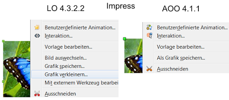

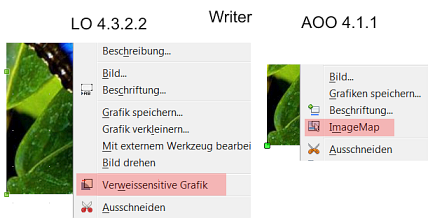

Rocko hat geschrieben:Diese Funktionalität steht nur im Writer zur Verfügung. Auf jeden Fall würde sie die impresseigenen Funktionalitäten (die im Writer nicht zur Verfügung stehen) überlagern. Deshalb glaube ich auch nicht, dass das jemals in Impress funktioniert haben dürfte.
Zu dieser Aussage stehe ich immer noch. Denn:
ImageMap im Writer.png (63.58 KiB) 7719 mal betrachtet
Keine ImageMap in Impress.png (61.83 KiB) 7719 mal betrachtet

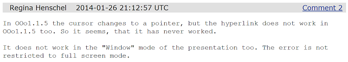

Wie interpretierst du dann die Aussage von Regina Henschel?
Kommentar Regina.png (33 KiB) 7719 mal betrachtet
In OOo1.1.5 (noch sehr verwandt mit SO 5.2) ändert sich der Cursor in einen Anzeiger (Hand), aber der Hyperlink ist auch in dieser Version nicht aktiv.
Ebenso ist der Hyperlink auf Windows in der Bildschirmpräsentation nicht anklickbar. Der Error ist nicht beschränkt auf die Präsentationsebene.

1. Wie ich die Äußerung von Regina Hentschel interpretiere?
Ganz einfach. Schon vor ca 5 Jahren hab ich das Problem an Hand einer alten OO-Version in einer OO-newsgroup geschildert, dann einen Bugreport geschrieben, der gestrichen wurde, weil schon ein älterer zur gleichen Thematik vorlag. Rate mal wer die Streichung vorgenommen hatte? Regina H.
Frau Henschel ist entweder zu jung, dass sie SO 5.2 nie erlebt hat ODER hat in SO 5.2 nie eine Präsentation mit Imagemaps gemacht oder sonstwas.
Immerhin schreibt sie 'seems ...' - macht also deutlich dass sie NICHTS weiß

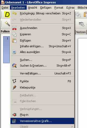

2. Ich weiß nicht was für eine Software du da als Libreoffice auf dem PC hast. Bei mir sieht das so aus:
Ich hab gerade LO 4.4.3.2 drauf ..
Und im Bearbeitungsmodus sind die Dinger sogar clickable .. nur nicht während der Präsentation !
