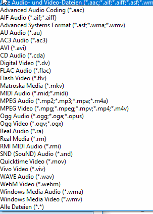

1. Schon beim Import sagt Impress "Das Format der ausgewählten Datei wird nicht unterstützt". Ohne weitere Angabe was das Problem sei - und vor allem: welches Format denn nun tatsächlich unterstützt wurde!
Also wenn ich mittels dem Dialog Audio und Video einfügen mir die möglichen Formate anzeigen lasse erhalte ich z. B. folgende Auflistung:
2018-10-15 22_28_49-Unbenannt 1 - LibreOffice Impress.gif (12.37 KiB) 10780 mal betrachtet
Das ist ja gerade das Irre: SÄMTLICHE von mir probierten Videos hatten eine der hier aufgelisteten Endungen, aber nur sehr wenige davon wurden dann auch akzeptiert! Das einzige was ich darüber hinaus noch verstehe ist dass alle diese Endungen nicht wirklich "Formate" sind, sondern jeweils eigentlich nur Container in denen dann wiederum alles mögliche stecken kann. Nur was das sein soll erfährt man nicht - auch wenn man z.B. mit ffmpeg wohl ziemlich exakt alles bereitstellen könnte.
Irgendwie hatte ich den Eindruck dass "H.264" ein wenig "de facto Standard" ist, aber auch mit entsprechenden ffmpeg-Optionen wurde es nicht besser...
