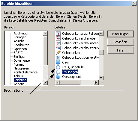

Re: Winkelbemaßung mit Kreissegment
Zechnen eines "Kreisbogens",
Kreis ohne blauen Inhalt
Ich kann beide finden, wie vorhin beschrieben.
Vielleicht habt ihr es übersehen.
ich habe dazu folgendes Icon gefunden:
Gruß step
Gruß step
Hallo step,
andockbare Leiste "Kreise und Ovale" ist super;
praktischer als x einzelne Symbole, finde ich.
Danke, hab das jetzt gefunden. Der Wald und die Bäume. @swolf: Danke für die Anleitung. Lesen müsste man nur können...
mfg
