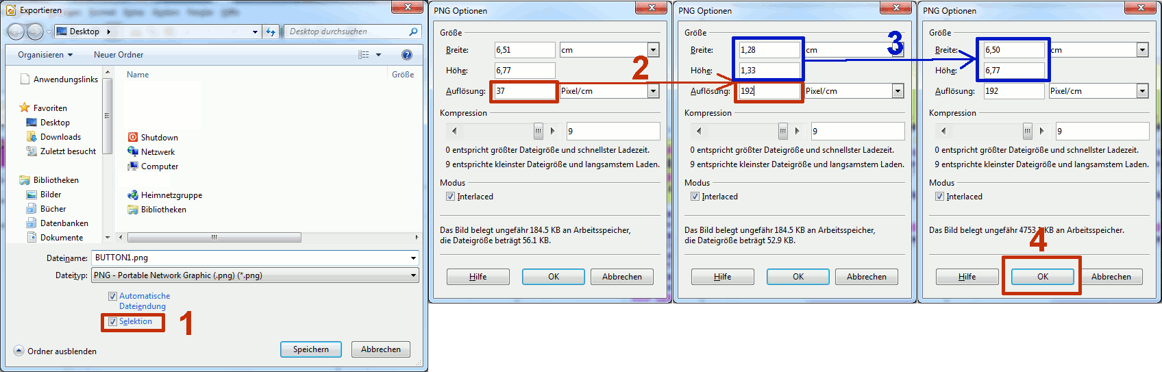

simsus hat geschrieben: Wie kann man eine bessere Qualität mit der Export Funktion hinbekommen?
Da du deine LO-Version nicht mitgeteilt hast, kann ich Dir nur sagen das es nach dem Umwandeln in Kurven, unter
LO 3.6.7, 4.0.5 und 4.1.1 beim Export in eine Portable Netwok Graphic (PNG) wie im Bild dargestellt funktioniert:
