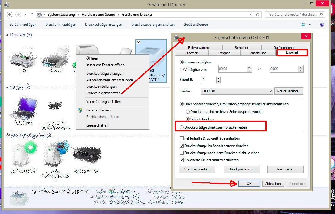

norre
Beiträge: 403
Re: Ausdruck unvollständig
Beitrag von norre » Sa 30. Jan 2021, 14:52
ich hatte da auch bei größeren Grafiken bei einem Drucker Probleme, allerdings aus einem anderen Programm.
Die Lösung war in den Druckereigenschaften die Option "Druckaufträge direkt zum Drucker leiten" auszuwählen.
Nachteil je nach Druckauftrag kann während des Druckens das Arbeiten an Rechner ruckelig werden.
Also rechtsklick auf deinen Drucker dann.....
Norre
Ps. Wenn das JPG unscharf wird solltest du die Auflösung höher setzen (z.B 300 Pixel/Zoll) und die Qualität auf 100%
