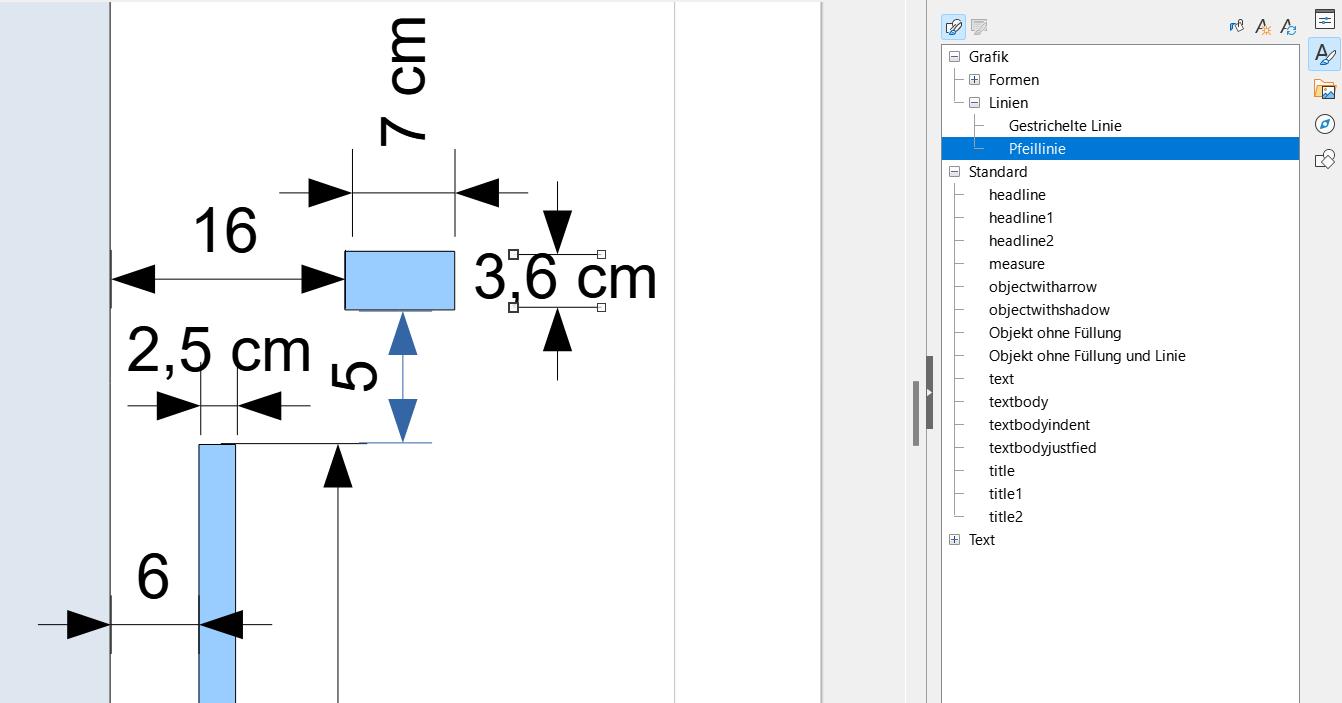

Ich bin in draw überfordert. Klar, draw ist ja kein Programm für "technisches Zeichnen".
Ich habe ein Beispiel:
Fragen:
1. Wieso gibt es Vorlagen mit englischem Namen, z.B. "measure" ?
2. Warum kann ich meine eigene "Pfeilinie"-Vorlage nicht so gestalten, dass das Maß vertikal rechts vom Objekt steht (analog zu der "5", der noch die cm fehlen?
3. Gibt es in draw auch so etwas wie eine direkte Formatierung? Wo finde ich dazu "Eigenschaften" des Objekts?
Wie gesagt, mit writer und auch calc komme ich gut zurecht, aber draw benutze ich zu selten und stehe da "wie Kuh vor dem Tor"

Antworten:Pit Zyclade hat geschrieben: ↑So 15. Jun 2025, 12:32Fragen:
- Gibt's jetzt bei mir nicht.
- Da muss man halt mit den Möglichkeiten spielen:
- Textattribute
- Dimensionen
- Eine für mich unpräzise Frage. Du kannst aber z. B. statt 7,25 mm → 7,25 Erdbeeren eingeben oder die Schrift markieren und formatieren oder anderen Schnickschnack treiben.
Auch lassen sich diverse andere Änderungen vornehmen, z. B. Linienart und -dicke und -farbe, Pfeilform usw.
Gibt's Literatur/Anleitungen zum Bemaßungswerkzeug?
Die ausführlichsten Darstellungen fand ich hier:
- https://nextcloud.documentfoundation.org/s/XQdGg2ZzwNgPrZX PDF-Dokument in Englisch - ab S. 290, Dimensioning (kannst ja den Text in DeepL einwerfen und wieder auf DE ausgeben lassen).
- Veraltetes ooowiki.de, Beispiele - LibreOffice ist hier im "Handling" doch erheblich weiter fortgeschritten. Doch die grundlegenden Aufgaben sind sich natürlich recht ähnlich.
Beispieldatei zur Illustrierung (hier kannst du die gegebenen Werte problemlos einsehen und/oder ändern):
Eine Bitte zum Schluss:
Bei weiteren Fragen beschränke dich bitteschön auf jeweils eine pro eröffnetem Thema. Danke.

Hallo Miesepeter,
Ad 1) Ich habe eine leere neue "Zechnung" aufgemacht und habe dort auch keine englischen Formate (unter Format-Einstellung alle!) gefunden. Also muß ich wohl mal zu "Urzeiten" eine fremde Datei benutzt haben, um zu starten und zu probieren.

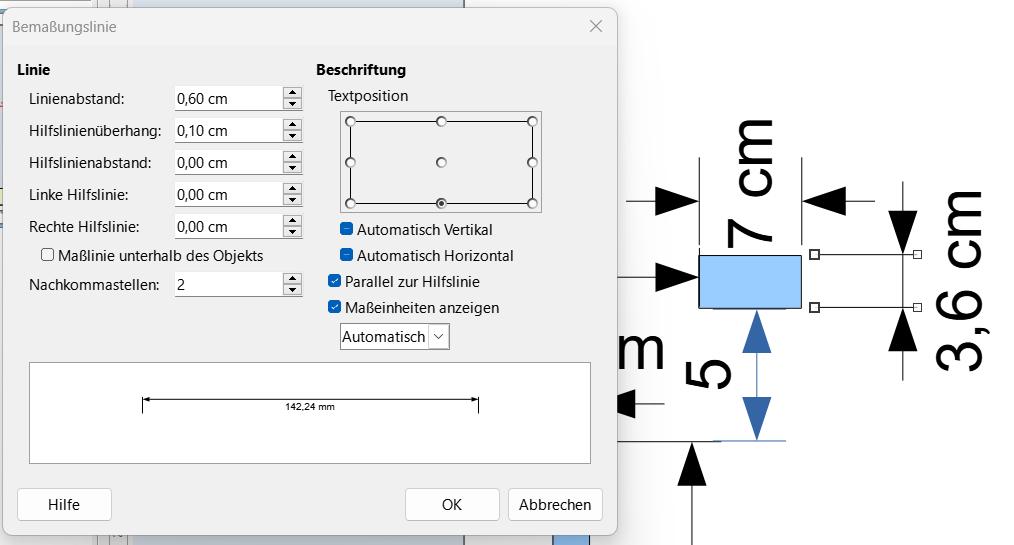

Ad 2) Ich habe inzwischen rein experimentell mein Problem mit der Bemaßung der ganz rechten Pfeilinie (3,6 cm) gelöst.
In der Tat geht das über Dimensionen. Dass die Bemaßung niemals von oben nach unten geht, was du kritisch angemerkt hast, kann ich hingegen verstehen, weil nach meiner Schulbildung beim Technischen Zeichen grundsätzlich außer normal von rechts betrachtet werden muß, also die Schrift von unten nach oben verlaufen muss.
Mich machen ganz andere Dinge "wuschig". Beschriftung unten heißt also rechts der Pfeilinie. Aber wieso werden dann die Hilfslinien bezüglich Länge und "Überhang" im Schema ganz umgekehrt bezüglich der Zeichnung angezeigt? Denn links (also oben 0,6) ist doch gewünscht viel mehr als unten (also rechts 0,1), aber nicht in der grafischen Hilfe. Und das stört mich gewaltig.
Ad 3) In der Tat kann man direkt vieles verändern, da war ich nicht präzise genug. Wenn ich im Writer einen Rahmen verändern will, dann find ich unter dem Mausmenü die Auswahl "Eigenschaften". Das ist schön präzise. So etwas suchte ich vergebens in draw nachdem ich mein Objekt gewählt hatte.
