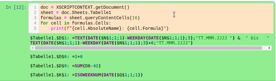

@F3k
Der Teil ist ja einfach:
Wenns jetzt aber um die einzelnen Funktionen geht, ( alle violetten Namen im Screenshot ) wirds bisserl komplizierter!

@screenshot oben: Ich finde es witzig das die Ausgabe von print aus rich schon freiwillig die Funktionsnamen violett präsentiert.
