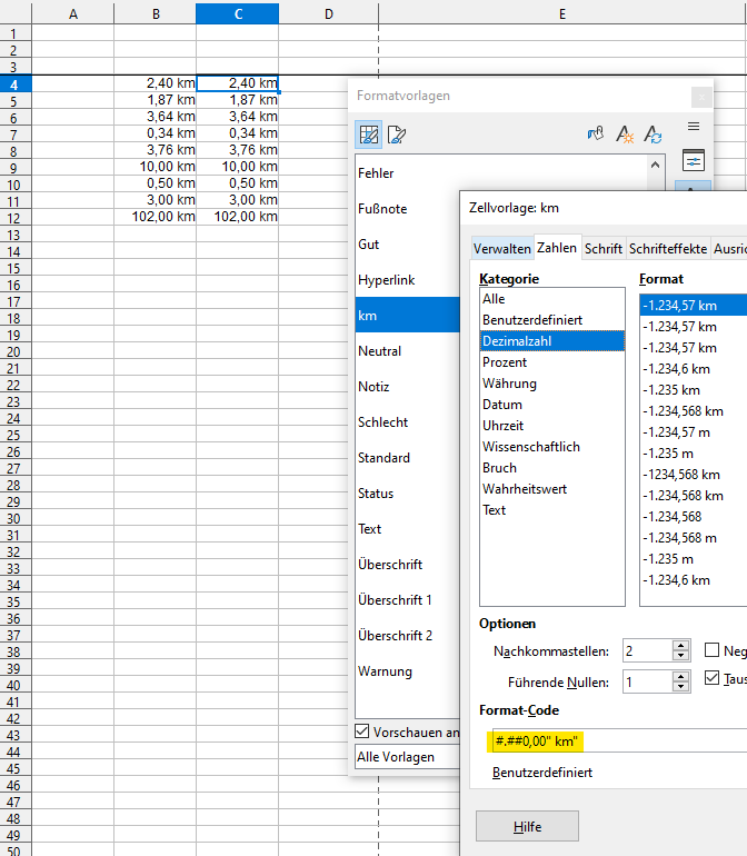

ich habe eine Datei, die mir einiges Kopfzerbrechen bereitet.
Zellenformatierung.ods
(12.62 KiB) 304-mal heruntergeladen
  • In der Tabelle sind die beiden Spalten B und C gleich formatiert: #.###,##" km"
    In der Spalte B werden die Zahlen so angezeigt, wie sie sollen, nämlich mit 3 tragenden Ziffern (also 0,5 als 0,500; 2,4 als 2,40; 10 als 10,0 usw);
    in Spalte B werde die selben Zahlen, obwohl gleich formatiert unterschiedlich angezeigt. Kann mir das jemand erklären?
    Und wie krieg ich das hin, dass sie in Spalte C genauso angezeigt werden wie in Spalte B
  • wie krieg ich die Zellumrandung zwischen den Spalten A und B bzw. B und C und zwischen Zeile 3 und 4 weg?
    Rechte Maustaste -> Zelle formatieren zeigt keine aktiven Zellumrandungen an
  • Wenn ich ein neues Blatt anlege sind zwischen sämtlichen Spalten Zellumrandungen; wenn ich bisher ein neues Blatt angelegt habe, war das immer komplett leer und nicht die Zellumrandungen schon vorformtiert.

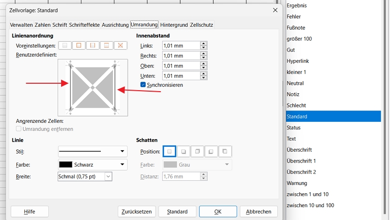

peaty hat geschrieben: ↑
Fr 3. Feb 2023, 20:40
Da sagt die Zellvorlage: Standard was anderes!
HeritzP
Beiträge: 968
Re: Zellenformatierung
Beitrag von HeritzP » Sa 4. Feb 2023, 07:44
die Formatvorlage öffnen mit F11.
Standard wählen, Rechtsklick und ändern.
Alle Einstellungen einzeln auf Standard zurücksetzen.
Die komplette Tabelle markieren und mit Rechtsklick, Formatierung löschen.

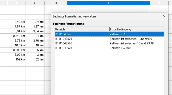

Beitrag von Mondblatt24 » Sa 4. Feb 2023, 08:10
Nur haben die Zellen in Spalte B eine bedingte Formatierung und werden darüber formatiert (teilweise haben die verwendeten Zellvorlagen auch senkrechte Umrandungen).

Hallo Peter,
vielen Dank für deine Hilfe. Ich hatte mir diese Datei vor ca. 5 oder 6 Jahren erstellt; dass ich das damals mit bedingter Formatierung gelöst habe, darauf wäre ich allein nie drauf gekommen.
