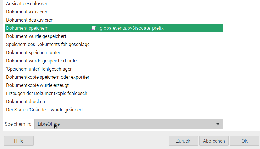

Oder so:
from datetime import date
def isodate_prefix( *event ):
    iso_date = date.today().isoformat()
    doc = event.Source
    if doc.Title.startswith(iso_date) or not doc.hasLocation():
        return
    doc.Title = f"{iso_date}_{doc.Title}"
    doc.store()
def isodate_prefix_direkt( *_ ):
    title = doc.Title
    if title.startswith(iso_date) or not doc.hasLocation():
        return
    doc.Title = f"{iso_date}_{title}"
    doc.store()
Die untere Funktion kannst du direkt ausführen, die obere könntest du binden an:
→→Extras→→Anpassen→→Ereignisse:
ändere unten »speichern unter:« auf »Libreoffice«
Und wie immer wieder, das ist python… wenn du nicht weisst was du damit machen sollst, installiere apso.oxt von hier
