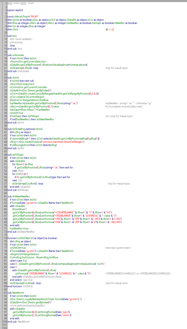

Beides führt dazu, dass der Code in meinem UI ganz anders formatiert wird als hier innerhalb eines <code-tags> und es heftige Überarbeitung des "White-Space" braucht, um ihn hier einigermaßen lesbar einzustellen.

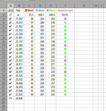

Wie die LO-Fenster auf meinem Bildschirm aussehen, zeigen die angefügten Bilder einer kleinen Tabelle und der Ansicht des enthaltenen Codes in der IDE.
Die Beispiel-Datei ist nun doch der (stark reduzierte/verkleinerte) Nachbau des eigentlichen Projekts. Hatte ich auf mich genommen, nachdem ich (wieder einmal) einige Tage stecken geblieben war, hier nach einer Lösung fragen wollte und dann doch in dem sehr verkleinerten (vereinfachten) Umfeld selbst darauf gekommen bin.
Das Layout der Tabelle(n) und einiger spezieller Zeichen in strings (auch im Code) hängt wahrscheinlich stark von der Verfügbarkeit der in den Tabellen verwendeten Schrift ab. Vermutlich zeigt sich das Layout heftig zerschossen, wenn …
Noto Sans Condensed und Noto Sans Symbols 2 fehlen.

zu Frage 1: siehe ->Extras->Optionen->LibreOfiice->Schriftarten
zu Frage 2: meines Wissens geht das nicht
zu Frage 3: das geht (auch) nicht. Für eine halbwegs saubere Einrückung kannst du allerdings den Bereich markieren und dann mit Tab einrücken bzw. mit Shift+Tab Einrückungen beseitigen (egal ob per Leerzeichen oder Tabulator).

		for iCol=2 to 5
			if 0=.getCellByPosition(iCol,iRow).type then exit for
		next 'iCol
		doSlct(array(iCol,iRow)) : stop '									stop for maual input
	end with 'oDataSht
end sub 'doFillGaps
sub doMakeNewRec
	with oDataSht
		lRow=lRow+1 : iRow=lRow
		.getCellByPosition(0,iRow).setFormula("=COUNTBLANK(C" & iRow+1 & ":F" & iRow+1 & ")=0") '		=COUNTBLANK(C25:F25)=0
		with .getCellByPosition(5,iRow)
			.setFormula("=IF(ISBLANK(E" & iRow+1 & ");CHAR(24);" & 1-.value & ")") '			=IF(ISBLANK(E3);CHAR(24);…1⇌0…)
		end with '.getCellByPosition(5,iRow)
		.getCellByPosition(7,iRow).setFormula("=IF(E"& iRow+1 &";IF(F"& iRow+1 &";-99;E"& iRow+1 &");-99)") '	=IF(E25;IF(F25;-99;E25);-99)
		.getCellByPosition(8,iRow).setFormula("=IF(E"& iRow+1 &";IF(F"& iRow+1 &";E"& iRow+1 &";-99);-99)") '	=IF(E25;IF(F25;E25;-99);-99)
	end with
	hasNewRec=true : doSlct(array(2,lRow))
end sub 'doMakeNewRec
function onDblClk(oCell as object) as boolean
	dim oRng as object
	if not isInitd then doInit
	onDblClk=true '													intercept system event
	oRng=oCell.RangeAddress
	iCol=oRng.EndColumn : iRow=oRng.EndRow
	select case iCol
	case 0 : oDataSht.getCellByPosition(1,iRow).setValue(day(now)+timevalue(now)) : iCol=2
	case 5
		with oDataSht.getCellByPosition(5,iRow)
		end with 'oDataSht.getCellByPosition(5,iRow)
	end select 'case iCol
end function 'onDblClk
sub NewMonth
	oDoc.Sheets.copyByName(sMonthTmplt, Format(Date,"yy·mm"),1)
	oDataSht=oDoc.Sheets.getByIndex(1)
	with oDataSht
		.getCellByPosition(0,0).setString(Format(Date,"yyyy"))
		.getCellByPosition(1,0).setString(Format(Date,"mmm"))
	end with 'oDataSht
	lRow=2
	oCtrlr.setActiveSheet(oDataSht)
end sub 'NewMonth
Na ja, in Bezug auf das Forum bisschen zu früh, bzw. zu sehr gefreut:
Dafür wäre dann doch auch die Lösung der Frage 2 (die in der IDE verwendete Tabulator-Größe ändern) relevant.
Musste den Inhalt des <code>-tags doch wieder manuell anpassen (tabs löschen).
Da mir die hier verwendeten Riesen-Tabs (8! spaces Länge) für die Arbeit in der IDE unerträglich wären, erübrigt sich die Frage 2.
Für einen möglichen Export in Reintext (à la [Basic exportieren]) und die Ersetzung der tabs durch je 4 spaces fehlt mir die Lösung der Frage 4 von gestern Mittag re. Zugriff auf den Inhalt der IDE per Makro, die mir mittlerweile zum dringendsten Anliegen avanciert ist.
LO 26.2.4.32 (X86_64) auf Linux 6.6.144-1-MANJARO, gnome 50, (gtk 4) gtk3 für LO
