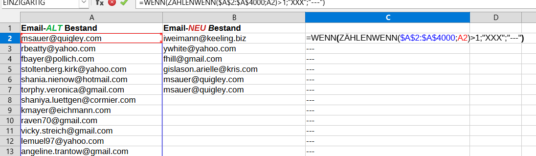

Wahrscheinlich habe ich mich schlecht ausgedrückt. Bitte: Wenn es Deine Zeit zuläßt, schau Dir nochmal die - heute nochmals aktualisierte - Tabelle im Anhang an. Ich habe dort in Spalte "B" einfach zum Test einige Inhalte aus Spalte "A" reinkopiert aber es tut sich nichts. Es bleiben "---". Wenn die Formel funktionieren würde, müssten dann da doch aber "XXX" erscheinen da di in Spalte "B" kopierten Inhalte ja bereits in Spalte "A" enthalten sind.... Die Formel in Spalte "C" lautet: =WENN(ZÄHLENWENN($A$2:$A$4000;A2)>1;"XXX";"---")

@Sandsonne,
sandsonne hat geschrieben: ↑
Di 10. Dez 2024, 10:54
warum wohl?

Hallo sandsonne,
genau hinschauen:
Ferdinand hat geschrieben: ↑
Mo 9. Dez 2024, 17:55
=WENN(ZÄHLENWENN($A$2:$A$1000;B2)>0;"XXX";"")
Du vergleichst in der Funktion die Einträge in Spalte A mit der Spalte A - Einträge in B werden also nicht geprüft. In meiner Formel steht "B2", nicht "A2", also werden die Einträge in B getestet, ob sie in A vorkommen. Außerdem steht in Deiner Formel ">1", d. h. es wird nur ein "XXX" angezeigt, wenn der Eintrag in A öfter als einmal vorkommt. Das ist in Deiner Tabelle natürlich nie der Fall, weil Du ja die neuen Adressen in B einträgst.
Wenn Du also in Deiner Formel "A2" in "B2" und "1" in "0" änderst und das ganze runterziehst, klappts!
Viel Erfolg!
Ferdinand
