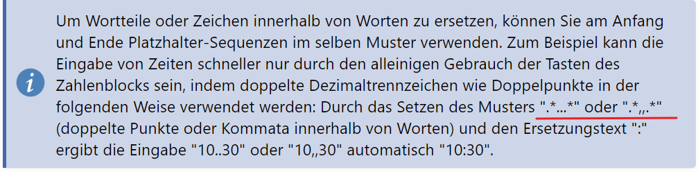

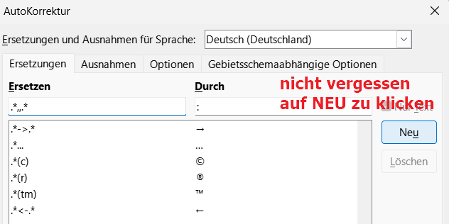

Re: Zeitberechnung
Beitrag von Mondblatt24 » Mo 29. Jul 2024, 19:22
tolikschatz hat geschrieben: ↑
Mo 29. Jul 2024, 17:27
Da ich das mit der Autokerrektur nicht hin bekomme, z. Bsp. ,, ersetzen durch :
2024-07-29 19 14 01.png (14.11 KiB) 4142 mal betrachtet
Ersetzung
2024-07-29 19 19 32.png (49.14 KiB) 4142 mal betrachtet

Beitrag von tolikschatz » Mo 29. Jul 2024, 22:27
Ersetzung
juhu. Nach 5 mal probiren hat es geklappt))
ich danke Allen!!
