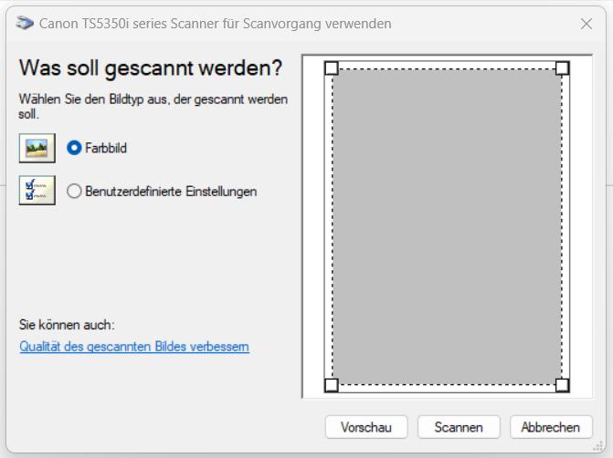

Zum Problem mal Farbe mal nicht: Hat man die Scan-Quelle einmal gewählt, kann man gleich auf Einfügen->Medien->Scannen->Anfordern gehen. Jetzt kommt die Maske "Was soll gescannt werden", wo man Farbbild angewählt belassen sollte.
Eine Maske "Was soll gescannt werden" kommt bei mir nicht. Ich kann lediglich die Ränder größer oder kleiner machen.
Wer diese Maske liefert, kann ich nicht absolut sicher sagen. Vermutlich aber der Treiber des Scanner(druckers). Ich vermute aber, dass das nicht von win11 kommt. Ich nutze (seit mein Epsondrucker sein Ende fand) einen Canon Pixma TS5350i (er soll für Nutzer, die selten drucken, besonders geeignet sein und ich bin Rentner und das Eintrocknen der Druckerfarben geht ins Geld und zerstört den Drucker)

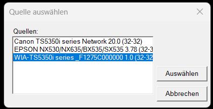

Bei der Auswahl des Scanners hat man das erste Problem, weil zwar der "Drucker" auftaucht, aber der führt zu "scangear", einem Zusatz"programm", welches mir in den writer nichts rüberholt und sich auch nicht einzeln mehr abstellen läßt, eine echte Qual. Erst nach mehreren An/Aus des Rechners kommt der nützliche WIA-Treiber zum Scanmodul.
Dann beim (wiederholten) Scan kommt die zitierte Maske zur Auswahl. Ich habe nur die originale Einstellung verwendet.
writer-Scan-Was soll gescannt werden.jpg (29.03 KiB) 3696 mal betrachtet
