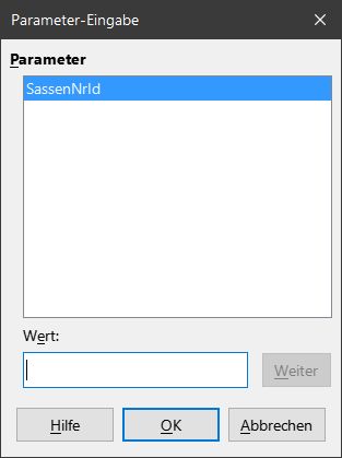

Ich lese die DB-Tabelle mit einem Makro in die LO-Tabelle ein (funktioniert aber ohne Makro genau so). Vor dem Einlesen öffnet sich dieses Fenster (siehe im Posting unten):
Hier muss ich in das Feld Wert die gesuchte ID eingeben/einfügen und dann werden nur noch die passenden Elemente geladen. Und genau um dieses Einfügen geht es. Wenn ich das mit einem Makro eingeben könnte wäre mir sehr geholfen. Es geht mir nicht um das Einlasen der ID in ein Makro, das kann ich. Es geht mit darum die in das Makro eingelesene ID in diese Maske bzw. dieses variable Filter zu bekommen.

Aber falls wir hier nicht um ein x-y-problem herum eiern?? müsstest den Eingabe-dialog aus deinem Screenshot jetzt mal selbstständig mit der Hilfe von mri.oxt untersuchen, wie und wo »was-auch-immer« da eingefügt werden muss…
