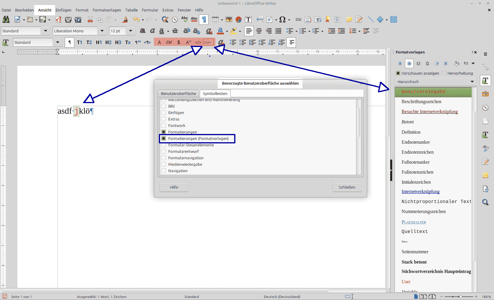

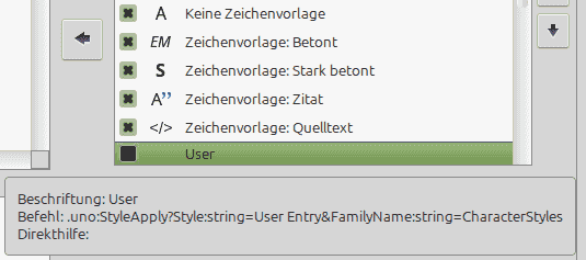

Vielleicht kommst du damit weiter... Es wäre z. B. die Frage, ob man außer USER noch weitere Zeichenformatvorlagen einbinden könnte.
Wenn ich dich richtig verstehe, sprichst du hier von Tasten auf einer Symbolleiste, denen eine bestimmte Zeichenvorlage zugeordnet ist. Das verwende ich schon, z.B. eine Taste für meine eigene Zeichenvorlage fett/kursiv/rot.
Ich fände aber, glaube ich, eben ein Auswahlfeld (wie das vorhandene für Absatzvorlagen) für Zeichenvorlagen praktischer. So weit ich das jetzt überblicke, ist dies aber wohl nicht möglich.

Über die Seitenleiste (F11)! Finde ich z. B. nicht umständlich.
Verwendete Vorlagen anzeigen lassen und gut.
