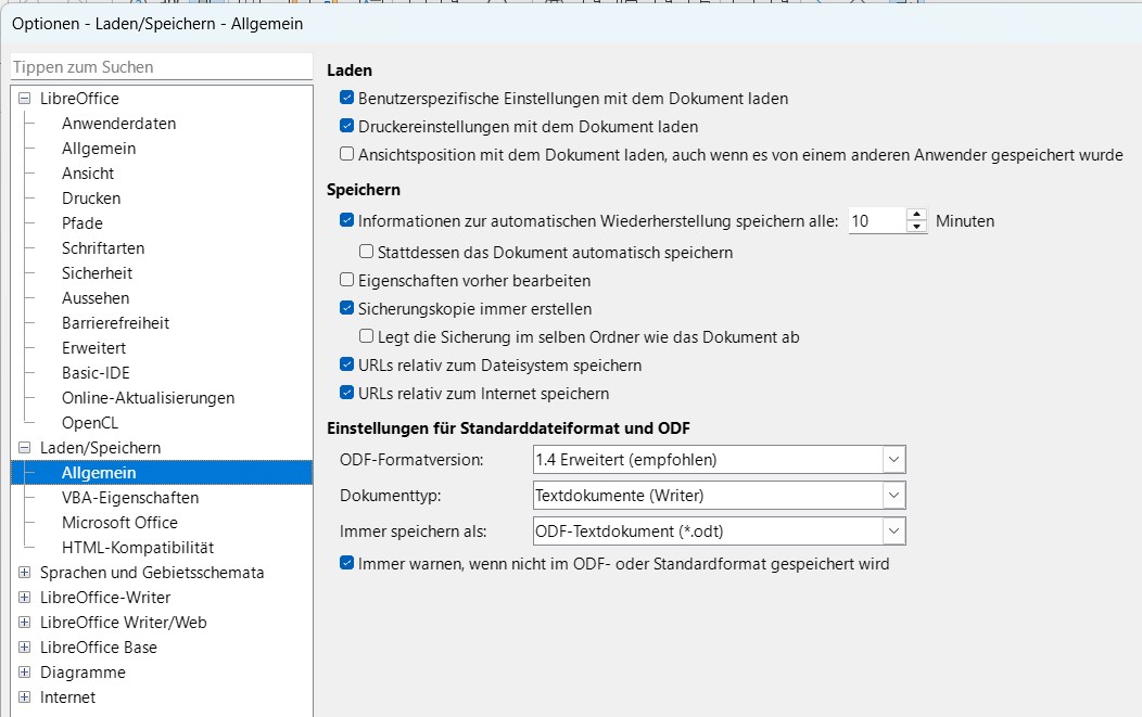

just einen Tag vor meinem Urlaub konnte ich plötzlich eine Tabelle mit wichtigen Daten nicht mehr öffnen und bekam die Meldung, dass die Datei defekt sei. (Datei sei defekt und könne deshalb nicht geöffnet werden. Die Ursache könne eine Manipulation am Dokument oder ein Fehler bei der Datenübertragung sein. - Ein Reparaturversuch von LO scheiterte ...) Beim Versuch, die Datei zu öffnen erscheint nicht die (etwas komplexere) Tabelle sondern ein weißes Blatt voller chinesisch anmutender Schriftzeichen. Im Explorer werden für die Datei weiterhin 404 kB angezeigt. Seit der letzten Sicherung der Datei kamen etliche Einträge hinzu, die mir durch die Beschädigung verloren gingen.
Wie es zu dem Schaden kam, kann ich mir nicht wirklich erklären, habe aber einen Verdacht. Zur Zeit bekommt mein LO wirklich viele Updates (heute alleine vier). Am Tag der Beschädigung wurde im Hintergrund auch ein Update aufgespielt. Möglicherweise habe ich den Rechner während des Updates ausgeschaltet oder in den Energiesparmodus versetzt, ohne mir des Updates im hintergrund bewusst zu sein. Jedenfalls entdecke ich gestern, dass eine andere Calc-Datei, die an besagtem Tg ebenfalls geöffnet war, denselben Defekt zu haben scheint (das gesamt Dokument besteht nun aus chinesisch anmutenden Schriftzeichen). Von letzterer Dateri habe ich, Gott sei Dank, eine recht aktuelle Sicherungsdatei.
Die automatische Update-Funktion habe ich inzwischen in LO deaktivert.
Obwohl ich seit vielen Jahren mit OO und LO arbeite, ist mir eine derartige Beschädigung von Dateien nie untergekommen.
Gibt es eine Chance, die beschädigte Datei zu reparieren???
Beim Durchforsten des Forums stieß ich auf die geglückte Lösung eines ähnlichen Problems durch DrMartinus, die mir Hoffnung gibt. Allerdings kann ich die einzelnen Schritte nicht wirklich nachvollziehen. (Wie kann ich z.B. eine LO-Datei in LibreWolf öffnen ...?) Ist das geschilderte Vorgehen nur etwas für Nerds oder kann man den Weg auch als banaler User wagen?
Ich arbeite z.Zt. mit Windows.
Vielen Dank im Voraus!

1. Welches konkretes BS und welches Office welcher Version hatest du bei der Erstellung der nicht öffnungsfähigen Datei benutzt? (Denn du schreibst von Erfahrung mit OO, aber jetzt geht es um LO ?)
2. Welche LO-Version hast du jetzt?

Ich arbeite im Moment mit Windows 11 Version 25H2. Die Datei wurde vor dem Update von LO 25.2 benutzt. Seit dem 01.08. arbeite ich mit LO 25.8.

Hattest du bei der Vorgängerversion (und hoffentlich auch bei dieser) Sicherungskopier immer erstellen in den Optionen->Laden/Speichern->Allgemein bejaht?
Dann kann es eine gleichnamige Sicherungsdatei (mit anderer Endung) am Ort der Sicherungsdateien geben. Die kann man rückbenennen, an den gewünschten Ort bringen und öffnen.
Das Retten von Einzelteilen aus einer kaputten Datei gibt es auch, habe selber keine genaue Ahnung davon, aber es gibt hier Experten...

Das Häkchen bei "Sicherungskopie immer erstellen" ist und war gesetzt. Ich werde mich nach der Arbeit auf die Suche nach dem Ort der Sicherungskopien machen ...

den "Weg" zum "Ort" findest du unter Extras → Optionen → LibreOffice → Pfade.

Bei meiner Version wird dem Originalnamen ein .bak angefügt, d.h. in deinem Falle also ... .ods.bak.
Solltest du aber Legt die Sicherung im selben Ordner wie das Dokument ab angekreuzt haben, dann ist der Ort ja klar, also nicht der unter Pfade zugewiesene.

Vielen Dank für den Pfad zum Ordner mit den Sicherungskopien!!! Seltsamerweise enthält der aber keine Dateien. Bei "Legt die Sicherung im selben Ordner wie das Dokument ab" hatte / habe ich keinen Haken gesetzt. Sehr seltsam. Habe jetzt mal den Dateinamen mitsamt dem .bak-Anhang in die Suche im Explorer eingegeben und lasse diese gerade über den Rechner laufen. Vermutlich macht das aber gar keinen Sinn, weil die Datei ja eigenltich im Sicherungskopien-Ordner sein müsste ...

Das mit den alle 10 Minuten ist auch mit Haken versehen?
Re: Calc-Datei nach abgebrochenem Update nicht mehr lesbar
Ja, das Kästchen "Informationen zur automatischen Wiederherstellung speichern alle: 10 Minuten" ist auch mit einem Haken versehen. Kann es sein, dass der Backup-Ordner Dateien enthält, die aber nicht angezeigt werden. Laut "Eigenschaften" soll er 104 MB enthalten ...
