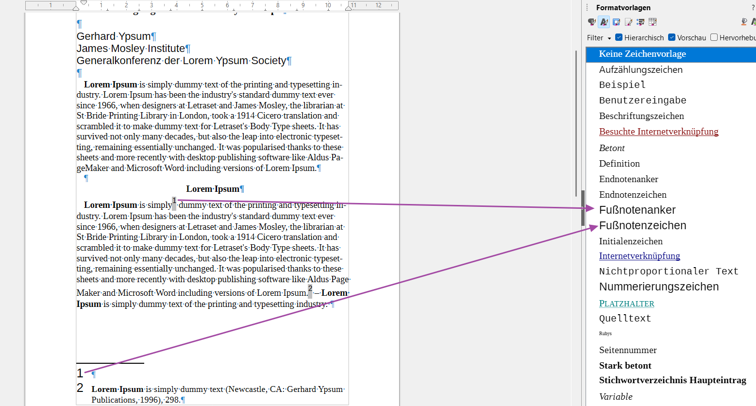

ich habe Fußnoten in einem LOW Schriftstück.
Beim Abspeichern war alles in der richtigen Größe. Nach einem Neu-Öffnen war das Format der Index_Links viel zu groß. Das hat mir das ganze Layout verschoben.
Wie lassen sich diese Index_Links im Format anpassen? Auf normale Weise lässt sich das nicht machen. Über Einstellungen habe ich nichts finden können.

Beitrag von Mondblatt24 » Mi 28. Okt 2026, 09:26
das Beispieldokument stellt sich so dar, dass jemand die entsprechenden Zeichenvorlagen (Fußnotenzeichen, Fußnotenanker) verändert hat.

Hallo und herzlichen Dank,
ich bin auf die Bezeichnungen Fussnotenanker und -zeichen aufmerksam geworden, habe aber auf die schnelle keine nachlesbare Erklärung dafür gefunden. Ist das erste Mal dass ich in LOW mit Fussnoten arbeite.
Nach Änderung ist alles wieder wie es sein sollte.
